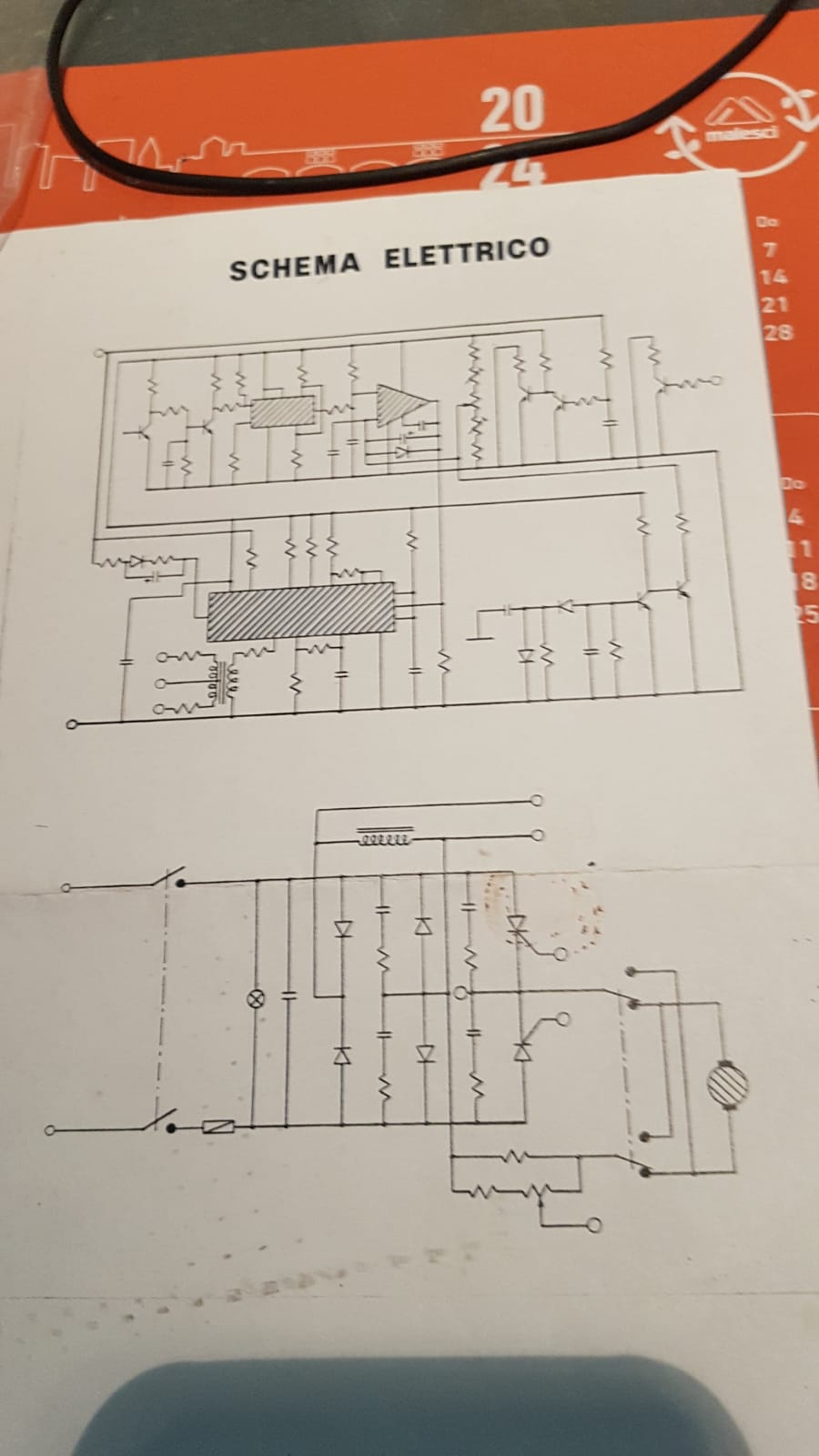

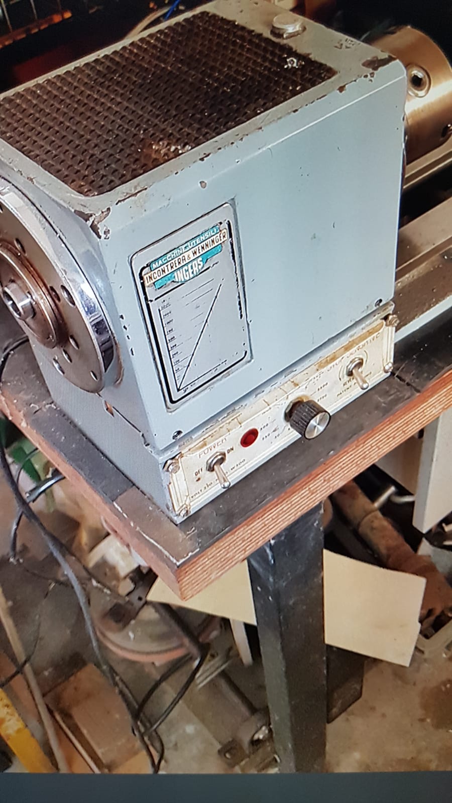

Buongiorno , ho un amico che ha un piccolo tornio per metalli e gli si è bruciata la scheda che ne permetteva il funzionamento, la scheda aveva un interruttore che accendeva il motore, un interruttore che determinava il senso di rotazione ( orario/ antiorario) , un potenziometro che permetteva di regolare il numero di giri e una sicurezza interna che in caso di inversione del senso di rotazione con il tornio in moto provvedeva a spegnerlo per evitare danni , abbiamo provato ad inviare la scheda per la riparazione ma risultano molte tracce danneggiate e diversi componenti non sono marchiati e risulta difficoltoso cercare di sostituirli . Abbiamo anche uno schema elettrico ma non sono segnati i valori dei componenti, A questo punto quello che ci piacerebbe sarebbe ,tralasciando la sicurezza ,far fuzionare il motore del tornio con la possibilita' di regolarne i giri e il senso di rotazione. dal motore escono 4 fili , due che vanno ai carboncini e due che vanno all'avvolgimento esterno . Ci è stato consigliato di sostituire la scheda e che con pochi componenti avremmo potuto ottenere quanto desiderato ma la nostra conoscenza di elettronica è praticamente nulla e quindi chiediamo aiuto per assemblare i componenti.I componenti sono questi

Puoi mettere qualche foto della scheda bruciata?
Dove l'hai mandata a riparare?
Fai anche una foto dove era montata.

i componenti mi sono stati consigliati dalla persona che ha cercato di riparare la scheda ( è un tizio che ripara schede per lavatrici e altri elettrodomestici) , che mi ha mandato anche uno schema di cui capisco poco .Allego le foto della scheda e dello schema elettrico

mi ha detto che molte tracce sono bruciate e che molti componenti non hanno scritti e le caratteristiche e comunque sono componenti vecchi
Se i 4 fili che vannno al motore sono collegati 2 alle spazzole e 2 allo statore (quindi se e' un banale motore AC a spazzole, monofase, che verosimimente nel normale funzionamento ha le spazzole in serie allo statore, come ad esempio i trapani), per fare l'inversione basta scambiare fra loro o i due delle spazzole, o i due dello statore (ma e' una manovra da fare solo a motore fermo)
Per il regolatore di velocita', il problema e' che con i semplici dimmer non avrai forza al motore sotto una certa regolazione, servirebbe un regolatore per motori AC senza perdita di potenza.
Per la frenatura, si potrebbe iniettare della DC sullo statore dopo aver rimosso l'AC, ma qui andiamo verso il riprogettare una scheda nuova.
Se tutto quello che ti interessa e' provare a vedere se lo fai funzionare, con solo le scelte avanti/indietro ed una parziale regolazione di velocita' (e ricordando sempre di fermarlo prima di invertire, altrimenti si rischia il "KABOOM", altro che puff), potresti farcela, altrimenti diventa piu complicato.
