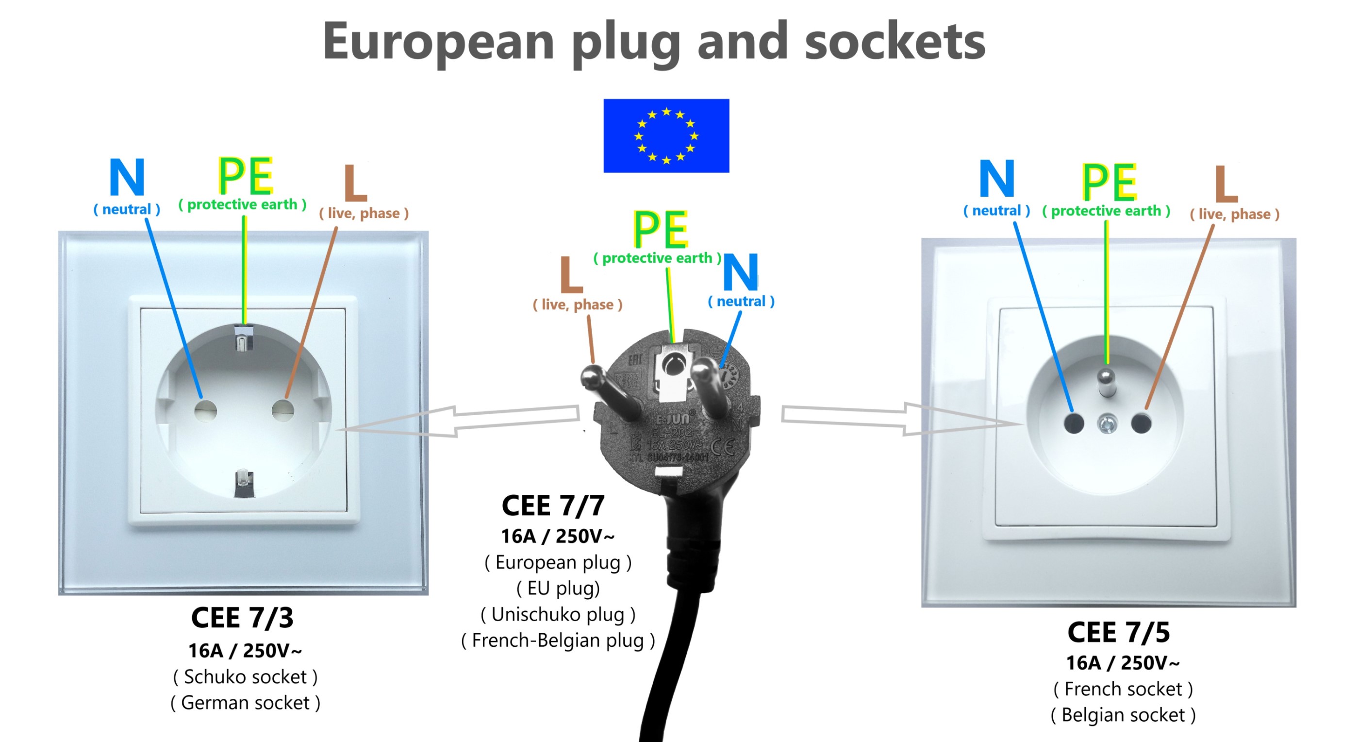

Messaggioda Foto Utentegiuspier » 19 lug 2024, 23:03
Franco012 ha scritto:Non è una novità, a volte nelle apparecchiature elettroniche la soluzione di invertire la spina consente il "miracolo" del funzionamento: anni fa la mia lavastoviglie Ariston ha smesso di funzionare (sul display si accendevano e spegnevano led in continuazione, in modo apparentemente casuale). Ho invertito la spina e la lavastoviglie ha ripreso a funzionare regolarmente (è andata avanti così per almeno altri 5 anni).
L'espediente funziona solo in qualche caso fortunato, ma non costa niente applicarlo.
Sulle cause... .
. Alcune Cause, anche non legate all' Elettronica, ma alle Soluzioni Circuitali adottate a suo tempo dai Produttori :
. Nel Secolo scorso era molto diffusa la Distribuzione Trifase 220 con Tensione di Fase 127V..
Si dava importanza alla Polarità solo nelle Linee Luce, alimentate 127V Fase - Neutro .
. La F. M. 220 V aveva 2 Fasi, quindi qualche Produttore disponeva Comandi Unipolari casualmente su Fase1 o su Fase 2 apparentemente senza problemi..
. Problemi che si presentano qualche tempo dopo l' avvento della Trifase 400V .
L' unica Fase ora ha una Tensione 230V quasi doppia :
In alcune Lavaxxxxx elettromeccaniche in un verso della Spina si avevano azionamenti casuali delle Elettrovalvole ;
Oppure solo in un verso interveniva il Differenziale unicamente impostando una determinata Temperatura (guarda caso solo quel Termostato era cablato sulla ex Fase 2, ora Neutro )
. Similmente vari Forni Classici dove il Termostato ora si trova a tagliare il Neutro fanno intervenire il Differenziale al raggiungimento della Temperatura impostata
( viene tolto il naturale Ritorno sul Neutro e le Resistenze si vengono a trovare a 230V Fase - Terra) .
. Attualmente i Fabbricanti si attengono alla Spina Franco - Tedesca "a Squadra" ..
European_plug_and_sockets,_UE_standard,_EU_plug_and_socket_wiring_diagram,_schuko,_french_socket,_cee_7-7.jpg
Con la Presa diffusa in Francia è irreversibile ;
con le normali Prese Shuko la Polarità viene rispettata se il Cordone esce verso il basso .
(Altrimenti possono presentarsi le Anomalie sopra citate.)
Quindi la maggior parte degli Elettrodomestici con Elettronica ora hanno tutti i Comandi principali sul Filo Marrone, che normalmente riceve la Fase .
- Buona notte !
