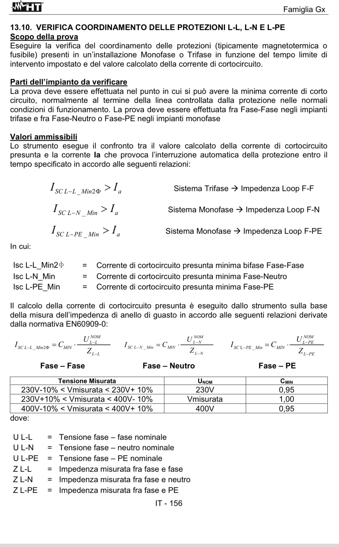

Ah, ok, quindi fa una verifica analitica (calcoli), tramite una misura della Icc F-F a fondo linea. Che strumento è?
HT Macrotest G3.
Va impostato anche il tempo di intervento , e li ho qualche dubbio …. Per la Icc minima in funzione che debba essere interrotta da MCCB o fusibile , quale sarebbe il
Tempo corretto da impostare?
Foto Utentegianluca.ciacciofera
271 1 4 6

gianluca.ciacciofera ha scritto:HT Macrotest G3.
Ho visto adesso che ha le stesse funzioni del HT GSC60 che uso io #-o :mrgreen:
Non me ne sono accorto probabilmente perché non ho mai fatto quelle verifiche che ritengo sostanzialmente inutili rispetto ai calcoli. Se la conduttura è protetta dalle sovracorrenti è automaticamente protetta anche dalla corrente minima di cortocircuito. Se hai una conduttura di un circuito di sicurezza che non deve essere protetta dalle sovracorrenti e non hai fatto i calcoli, il tempo da impostare dipende dal tipo di protezione, se è un modulare con curva definita o uno scatolato regolabile.

Messaggioda Foto Utentegianluca.ciacciofera » 23 lug 2024, 16:30
Mike ha scritto: Se hai una conduttura di un circuito di sicurezza che non deve essere protetta dalle sovracorrenti e non hai fatto i calcoli, il tempo da impostare dipende dal tipo di protezione, se è un modulare con curva definita o uno scatolato regolabile.
Se con fusibile? Quale tempo impostare?

Messaggioda Foto UtenteGioArca67 » 23 lug 2024, 16:54
Io nelle foto leggo solo correnti di corto circuito.

[46] Re: Aiuto calcolo portata cavo in parallelo
Messaggioda Foto UtenteAria » 23 lug 2024, 17:09
Non credo tu possa farlo con quel apparecchio in automatico perché la curva del fusibile è tempo dipendente dalla corrente.
Quel apparecchio ti dà la corrente prevista, da quella ti prendi la curva del fusibile e vedi il tempo di intervento.
Poi a manina ti fai il calcolo dell'energia specifica passante del cavo K^2*S^2 contro quella del dispositivo di protezione I^2*t.

Messaggioda Foto UtenteMike » 23 lug 2024, 17:57
gianluca.ciacciofera ha scritto:Se con fusibile? Quale tempo impostare?
Ragionerei sulla condizione peggiore, 5 secondi.

[49] Re: Aiuto calcolo portata cavo in parallelo
Messaggioda Foto Utentegianluca.ciacciofera » 24 lug 2024, 10:06
Non sarebbe più favorevole estinguere il corto minimo entro il tempo di prearco (solitamente 0,01s)?

[50] Re: Aiuto calcolo portata cavo in parallelo
Messaggioda Foto UtenteMike » 24 lug 2024, 12:11
gianluca.ciacciofera ha scritto:Non sarebbe più favorevole estinguere il corto minimo entro il tempo di prearco (solitamente 0,01s)?
Certo, appunto per questo se sei coordinato con i 5s sei dalla parte della sicurezza.
