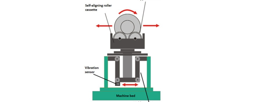

Forse è meglio che vi esponga il progetto per farvi una idea migliore di come gestire il tutto:
in prativo sto provando a realizzare una equilibratrice per rotori, vengono installati degli accelerometri sui due supporti che sostengono il rotore e un encoder vincolato alla rotazione del rotore.
L'encoder e di tipo con indice, quindi la "tacca indice" viene poi sincronizzata con una ghiera graduata visibile vicino al rotore in modo da sapere esattamente dove mettere il peso per controbilanciare:
i due supporti possono fare un piccolo movimento trasversale (hanno una guida che vincola solo quel movimento) in modo da rilevare il sbilanciamento quando viene mosso il supporto.
Il tutto è movimentato da un motore asincrono sotto inverter per controllare i giri in base alle dimensioni del rotore, la velocità massima è di 1080 RPM.
Come potete ben capire è cruciale che la raccolta dei dati dai sensori sia rapida e precisa.

non e' lascito libero, i supporti sono pensati per chiudere le gli estremi del rotore in un sistema con 3 cuscinetti e poi tutto il supporta ha una piccola mobilità solo trasversalmente, per farvi capire posto una immagine che ho trovato online:
ora in questa immagine manca il cuscinetto superiore che tiene premuto il rotore sugli altri due, ma ti assicuro che tutto e ben vincolato senza possibilità di volare via :D
Quindi avrai una lettura di accelerazione sulla massa del blocco? gia la lettura dell'accelerometro non credo possa essere rapida, ma oltretutto nutro dubbi sul conseguente calcolo, dei pesi in gioco e precisione di accelerazione, oltre che per stabilire il punto preciso dove mettere i pesi.

Che conosco l'applicazione troppo poco per poder dare giudizi definitivi, ma non mi ispira fiducia.
Le letture che ho chiamato pseudo-contemporanee non lo sono nemmeno lontanamente, sono sequenziali.
E, peggio ancora, non sono atomiche: l'interrupt può esserci una volta tra sensore 1 e sensore 2, una volta prima del sensore 1 e un'altra volta da qualche altra parte.
Inoltre il sistema operativo del raspberry pi ha il suo scheduler che fa un po' quello che vuole.
Sono tutte incertezze che si sommano e producono jitter.
Se raccogli abbastanza campioni, probabilmente l'errore sparisce nella media, ma non è detto (dipende da come è distribuito).
Quando ho letto cosa vuoi fare, i miei primi pensieri sono stati:
- ci vuole una FPGA (poi mi son detto che forse esagero :mrgreen: )
- ci vuole un accelerometro con threshold impostabile, al superamento del quale viene generato un interrupt
- ci vogliono accelerometri e encoder con uscita analogica (come già scritto da Foto Utentestefanopc), da campionare con un tre convertitori sincroni (o con una misura interleaved usando il multiplexer d'ingresso di un ADC sufficientemente veloce).
Tornando sull'I2C, ho dato un'occhiata alle specifiche del componente. Non dovrebbero esserci problemi a raggiungere velocità di lettura molto elevate. Probabilmente diverse centinaia di letture al secondo non sono un problema. È che con il tuo sistema non hai sincronia e assegnare un "timestamp" affidabile ai dati che ricevi è praticamente impossibile.
Se vuoi continuare su questa strada, ti elenco un paio di strategie che potrebbero mitigare il problema:
- usa due interfacce I2C indipendenti, usane le API in modo non-blocking e avviane la lettura in un'operazione atomica
- realizza la decodifica del segnale dell'encoder in hardware. I moduli timer/counter dei microcontroller hanno spesso questa funzionalità. In questo modo sgravi il software di molto. Allo stesso tempo puoi impostare sulla stessa periferica la funzione compare che genera un interrupt al raggiungimento di un certo angolo. Questo a sua volta fa partire la lettura dell'accelerometro
- se puoi, usa un canale DMA per la lettura dell'accelerometro
- se puoi, usa la versione SPI invece di quella I2C (timing molto piú deterministico)
