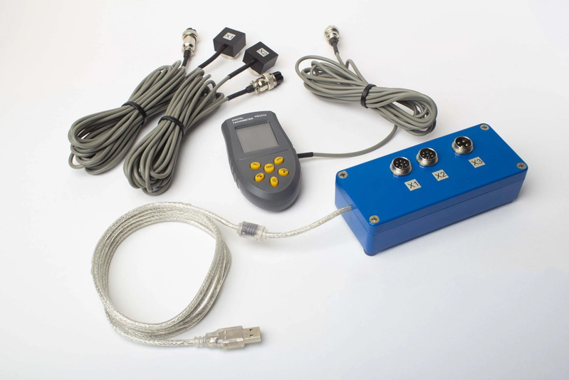

Cercando un po' in rete ho trovato questa azienda che produce un kit in valigetta praticamente uguale a quello che voglio fare io:
sbirciando un po il loro sito ho visto che nei sensori utilizzano proprio la EVAL-ADXL335Z basata sul ADXL335.
In questa pagina si vede bene il sensore e il suo connettore e secondo me non hanno manco fatto un buffer di uscita come hai suggerito tu, semplicemente hanno preso le EVAL-ADXL335Z incapsulate e con un magnete per fissare al volo dove serve.
Quindi ti direi che quella tipologia di accelerometro che hai anche suggerito tu potrebbe fare al caso mio.
Dove vedi che hanno preso le evalboard?
Comunque, quell'accelerometro ha un'impedenza d'uscita di 32k.
Vuol dire che senza buffer, il cavo diventa parte integrante della limitazione di banda. Inoltre serve un ricevitore ad alta impedenza, cosa che diventa facilmente una magnifica antenna. E per finire, se hai fronti ripidi sul segnale avrai riflessioni. Se fossi io, il buffer ce lo metterei, per quello che costa. Però si può anche provare senza e aggiungerlo se si dimostra necessario.

Messaggioda Foto Utentetheking0 » 25 lug 2024, 23:32
Foto Utenteboiler:
Lo hanno scritto loro nella pagina del sensore:
Codice: Seleziona tutto
The vibration sensor is based on the ADXL 335 board, featuring a standard cable length of 4.5 meters, with the possibility of extension upon request.
... Se fossi io, il buffer ce lo metterei, per quello che costa. Però si può anche provare senza e aggiungerlo se si dimostra necessario.
se dici che ci vuole lo mettiamo.
Loro usano la versione da +-3G, ma secondo me per la mia aplicazione e' meglio quella che hai proposto te da +-5G ho più margine di misura.
