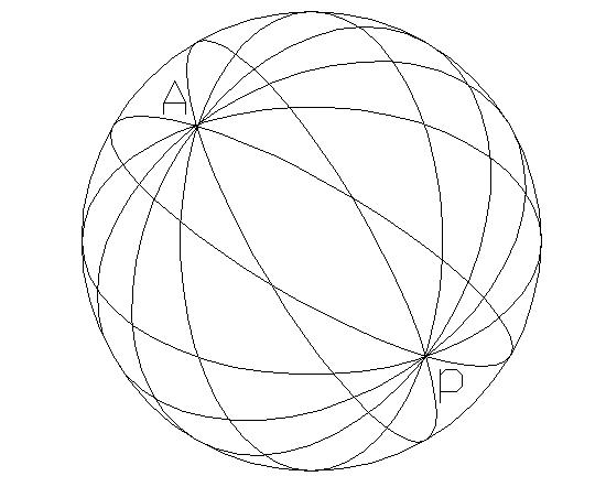

[8] Re: Analogia fra 2-sfera e 3-sfera
Messaggioda Foto UtenteEcoTan » 30 lug 2024, 18:53
Provo a disegnare una 2-sfera. E' una superficie sferica ordinaria ma non bisogna pensare allo spazio in cui è immersa, è proprio soltanto una superficie con 2 coordinate e basta.
Le sue geodetiche sono circoli massimi, ho provato a disegnarne qualcuna passante per un punto P, in proiezione piana ordinaria. E' automatico che vadano a incontrarsi in un altro punto A.
Mi chiedevo se l'analogia con la 3-sfera possa spingersi fino ad affermare che succeda, anche lì, la stessa cosa cioè che vi sia un secondo punto di incontro.
Forse mi sto ponendo un problema irrilevante, e la risposta penso sia negativa.

[9] Re: Analogia fra 2-sfera e 3-sfera
Messaggioda Foto UtenteIanero » 3 ago 2024, 0:15
Non ti so rispondere, perché non capisco la domanda, purtroppo per ignoranza mia.

[10] Re: Analogia fra 2-sfera e 3-sfera
Messaggioda Foto UtenteEcoTan » 3 ago 2024, 11:07
Il mio quesito è inutile e irrilevante ma non privo di significato.
Premetto che la 2-sfera è una superficie data da:
X^2 + Y^2 + Z^2 = R^2
La 3-sfera è data da:
X^2 + Y^2 + Z^2 + U^2 = R^2
e ha qualche attinenza col nostro spazio fisico reale.
Tutti i testi affermano che la 3-sfera è analoga alla 2-sfera salvo possedere una dimensione in più.
Poiché nella 2-sfera tutte le geodetiche passanti per un punto si incontrano in un secondo punto, mi chiedevo se in forza dell'analogia ciò debba avvenire anche nella 3-sfera. Insomma lo spazio curvo si comporterebbe come una specie di lente che fa convergere i raggi in una immagine focale sita altrove. Invece io immagino che vadano a sfiorare una specie di orizzonte ma poi mi perdo.. leopardianamente ma senza la dolcezza dell'Infinito.
