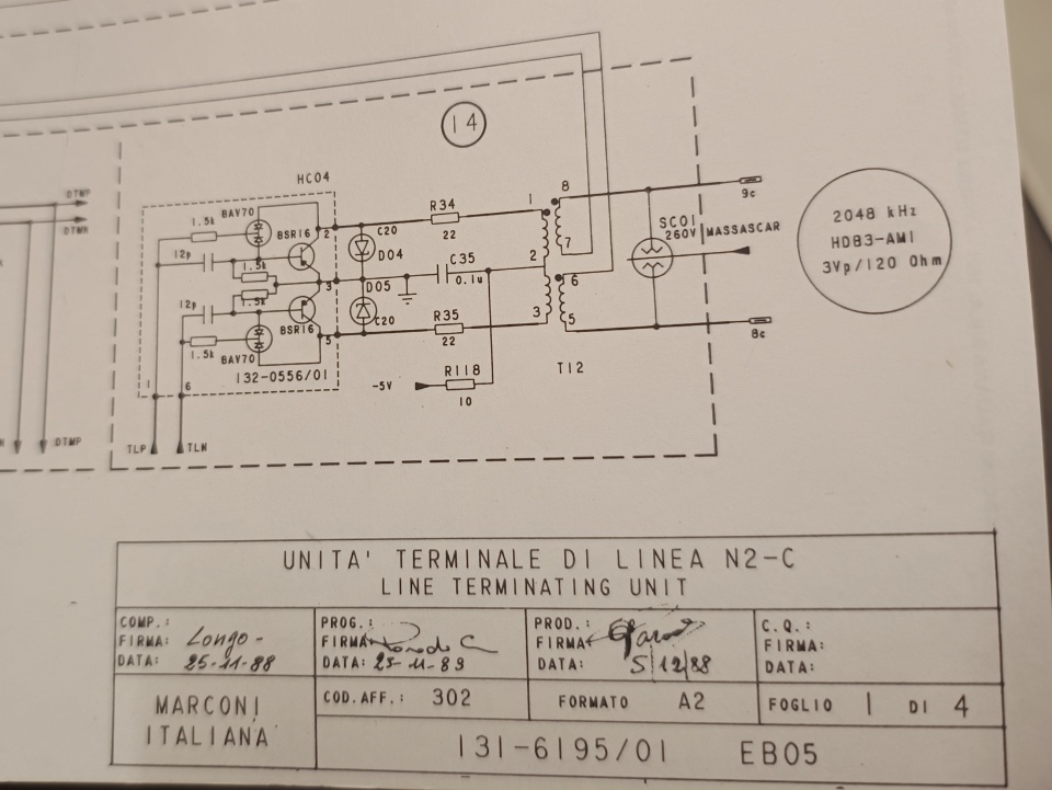

Messaggioda Foto Utentecianfa72 » 24 lug 2024, 10:31
stefanopc ha scritto:Nei collegamenti Ethernet il problema non si pone.
Le interfacce delle linee bilanciate twisted sono tutte terminate con trasformatori per impulsi di isolamento dedicati.
Ah ok, quindi as es in RX la linea bilanciata termina sul primario di un trasformatore. Immagino che il secondario abbia un avvolgimento con presa centrale che poi rappresenta il riferimento per la componente di "segnale di modo comune". Ovvero l'amplificatore differenziale collegato sul secondario del trasformatore ha come massa/riferimento la presa centrale del trasformatore stesso. Corretto ?

[12] Re: Linea sbilanciata/bilanciata vs differenziale
Messaggioda Foto Utentestefanopc » 24 lug 2024, 11:49
Qui si vede uno schema di principio e qualche info.

[13] Re: Linea sbilanciata/bilanciata vs differenziale
Messaggioda Foto Utentecianfa72 » 25 lug 2024, 13:37
stefanopc ha scritto:Qui si vede uno schema di principio e qualche info.
https://www.doeeet.com/content/eee-comp ... ired-lans/
Da quello che capisco dello schema, ad es i pin RX+ ed RX- della coppia differenziale in RX, attraversando un filtro (common-mode choke), sono terminati sul primario di un trasformatore (che realizza isolamento galvanico tra la linea RX ed il LAN PHY IC).
Ora il primario di tale trasformatore ha il centrale collegato alla massa/GND della scheda Ethernet tramite un condensatore. Quindi, per quanto riguarda il segnale in RX, il centrale del trasformatore si trova al potenziale di massa e pertanto gli ingressi dello stadio differenziale del LAN PHY IC sono riferiti a tale massa/GND.
Da quanto detto prima nel thread, tale GND e' appunto la massa (inteso come chassis metallico) collegata eventualmente all'impianto di Terra locale con conduttore PE.
Torna ?

[14] Re: Linea sbilanciata/bilanciata vs differenziale
Messaggioda Foto Utentestefanopc » 25 lug 2024, 14:53
Aggiungo oltre a quanto hai evidenziato.
Potrebbe essere anche che il circuito pilota o ricevitore lavori in alimentazione singola.
Avendo i due avvolgimenti con presa centrale risulta più semplice generare o rilevare sia gli impulsi positivi che quelli negativi

[15] Re: Linea sbilanciata/bilanciata vs differenziale
Messaggioda Foto Utentecianfa72 » 25 lug 2024, 15:44
stefanopc ha scritto:Potrebbe essere anche che il circuito pilota o ricevitore lavori in alimentazione singola.
Per es lato ricevitore intendi l'alimentazione singola (non duale) che alimenta il circuito di ingresso differenziale. Il secondario del trasformatore con presa centrale (a massa per il segnale) fornisce i 2 segnali in ingresso all'amplificatore differenziale (ingresso invertente e non-invertente). Ci sara' quindi una componente di common-mode (rispetto a GND locale) oltre che una componente differenziale.

[16] Re: Linea sbilanciata/bilanciata vs differenziale
Messaggioda Foto Utentestefanopc » 25 lug 2024, 16:14
In trasmissione potresti avere due transistor uno che genera l'impulso negativo e uno che genera l'impulso positivo.
In ricezione due porte triggherate che si occupano una degli impulsi positivi e una degli impulsi negativi.
