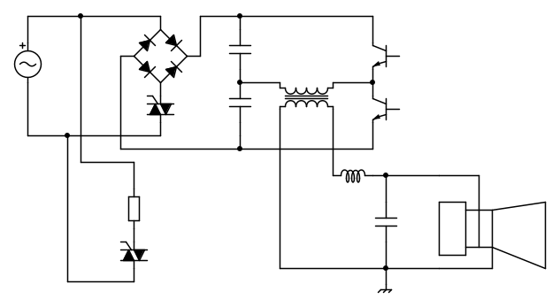

Ho notato che il Triac che salta ha collegato 2 pin ale fasi della ca ed un terzo ad un MOC 3083 che dovrebbe essere un driver ? Togliendo il MOC 3083 e sostituendo il Triac con uno nuovo tutto tace anche con tensione 230 volt..

- se ci sono 2 triac uno è per regolare la potenza ed uno per il riscaldamento, quale si è rotto?
- il triac si distrugge perché hai un corto a valle ( a parte morte improvvisa di alcuni ST).
- Il circuito è in singola faccia, non dovresti avere troppe difficoltà a seguire le piste per vedere dove vanno e capire quale dei 2 circuiti sia in difficoltà.
- il moc3083 ha dentro un circuito che sente il passaggio per lo zero (zerocrossing), le altre sigle che hai messo invece no; non sono esperto di triac per cui non mi posso esprimere su fatto di poterli intercambiare.
- hai provato a controllare i transistor di potenza?
- controlla se tra primario e secondario non ci siano corto circuiti.
Ovviamente hai te in mano le schede per cui uno schema competo su cosa abbiano fatto diventa difficile, ma per darti una traccia di principio, lo schema lato potenza che ti troverai davanti è qualcosa molto simile a questo :
purtroppo su ste cose è più il tempo che perdi a caccia di quale sia il diffetto che a fare la riparazione.
Se hanno fatto effettivamente lo schema di principio che ti ho messo, sai che ti puoi permettere di bypassare il triac perdendo la possibilità di regolare la potenza, ma la terrei come "piano C". prima meglio capire chi è il colpevole.

il Triac che salta è sulle fasi di erete e me l'hai indicato in foto. a che serve ? En un piu un piedino va al Moc.
La prima cosa ho verificato i Transisor che sono regolari.
Controllo il trasformatore, ma quale ?

Finalmente la vasca ad ultrasuoni funziona, Grazie all'ultimo schema di principio pubblicato.
Rimane ancora il difetto che fa scattare il idifferenziale.
Dove si puo controllare la dispersione secondo voi ?
