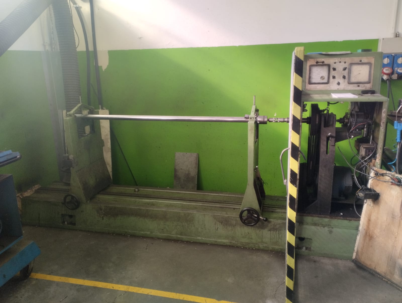

Messaggioda Foto Utentetheking0 » 29 lug 2024, 18:32
Foto UtenteWALTERmwp, come promesso:
era una vecchia equilibratrice della CEMB, degli anni 50, morta ormai da tempo ma come meccanica e telaio non ha rivali neanche con quelle moderne.
Tutto il basamento e i due supporti sono in ghisa.
Ovviamente era completamente analogica, rilevava la sbilanciatura usando due alternatori connessi al supporto basculante:
quando i supporti vibravano veniva riportato con un leverismo che tirava tramite un cavetto di acciaio l'albero dell'alternatore lineare che vedete in foto sopra.
Gli alternatori funzionano ancora, se si prova a muovere neanche troppo velocemente avanti e indietro l'albero producono una alternata che arriva anche a 13/15 volt.
Quel palo che vedete montato è un tondo pieno da 45mm che ho usato per le prove con i sensori I2C.

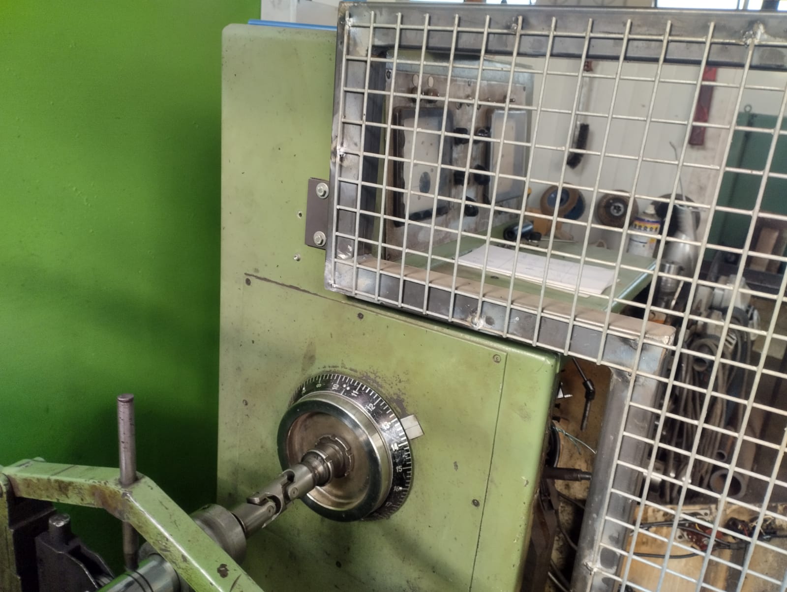

Quando il pezzo gira a velocità angolare costante si potrebbe pensare ad un solo impulso al giro e il resto si può fare sw.
Quando successivamente il pezzo invece viene ruotato (anche a mano) per posizionare le modifiche del caso occorre una risoluzione ben maggiore.
È anche vero che c'è un goniometro sull'albero e si potrebbe utilizzarlo di nuovo ma con un Micro e un display si possono ottenere risultati più fruibili.
Ci si potrebbe ispirare alle equilibratrici che utilizzano i gommisti e in questo caso probabilmente serve un encoder con almeno 5 gradi di risoluzione che permetta anche di determinare il senso di rotazione.
