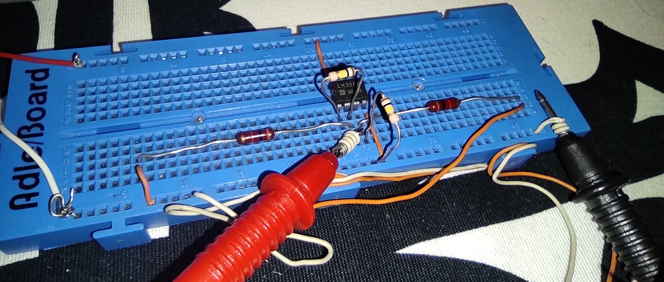

erano i contatti farlocchi, mi conviene saldare come mi è stato suggerito

Messaggioda Foto Utentemarkc » 31 lug 2024, 15:20
ecco la foto

Messaggioda Foto Utentealev » 31 lug 2024, 17:52
Ma una basetta millefori non ti toglierebbe tutti i dubbi sulla qualità dei collegamenti?

Messaggioda Foto Utentemarkc » 31 lug 2024, 18:14
alev ha scritto:Ma una basetta millefori non ti toglierebbe tutti i dubbi sulla qualità dei collegamenti?
A questo punto, mi ci vedo costretto. Mi mancava l'esperienza che un contatto ballerino può provocare così tante rotture di scatole.

Messaggioda Foto UtenteMarcoD » 31 lug 2024, 19:16
Salda i componenti fra loro, senza millefori,anche con i reofori lunghi, solo per le prove elettriche. Si chiama alla " dead bug " (insetto morto con le zampe in aria ), detti anche a ragnatela o a ragnetto.
Quando, poi vuoi il circuito definitivo, anche meccanicamente stabile, usi il millefori.
