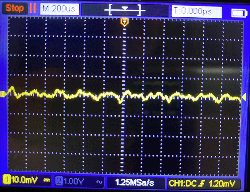

Riguardo ai rilievi con l'oscilloscopio, se sono effettuati attaccandosi all'uscita (altoparlante?) di un amplificatore, sono fortemente viziati dalla (limitata) larghezza di banda dell'amplificatore (20 kHz ?); sarebbe bene prenderli direttamente all'uscita del sensore induttivo.

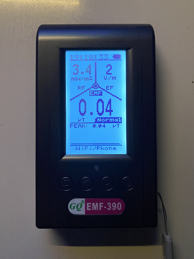

Buonasera a tutti,
l'aggiornamento odierno è che ho ricevuto il GQ EMF-390 che debbo dire è un apparecchio veramente ben fatto.
La cosa meno bella è che non rileva nulla come EMF in casa mia che superi gli 0.04 uTesla per cui nulla di "pericoloso" per la salute fisica mentre per quella mentale sto alla frutta visto che questa roba mi sta disturbando da quasi un anno.
Per quanto riguarda l'oscilloscopio ho già preso la forma d'onda direttamente dal pickup ma la tensione di uscita è veramente troppo piccola per avere qualcosa di graficamente interessante. Ad ogni modo la foto è qui sotto.

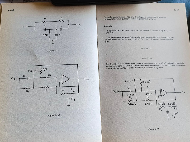

Senz'altro la mia strada è un po' complessa e la soluzione di un filtro notch è più abbordabile anche per la realizzazione e qui bisogna sentire Foto UtenteErpalla se è in grado di realizzarlo, però bisognerebbe che qualcuno in grado di farlo, tirasse giù lo schema. Dopo realizzarlo non dovrebbe essere difficoltoso anche da altri, oltre che dall'OP.

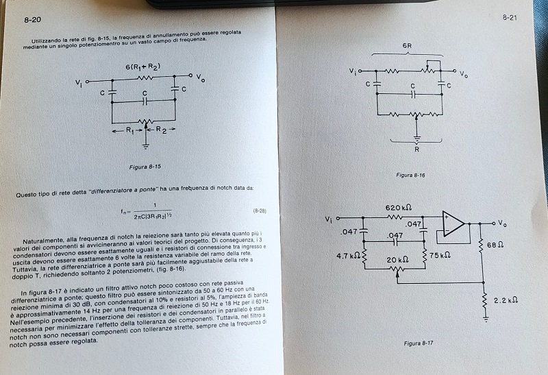

Non sono certo che realizzare un filtro notch a 4kHz sia semplicissimo. Per facilitare qualche volenteroso, allego la documentazione di progetto tratta da un vecchio libro.

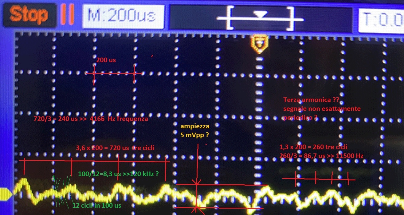

Ho analizzato con cura la traccia dell'oscillo, sembra una portante a 120 kHz modulata in modo fluttuante a circa 4 e 12 kHz
Spero che qualcuno possa trarre altre considerazioni.
