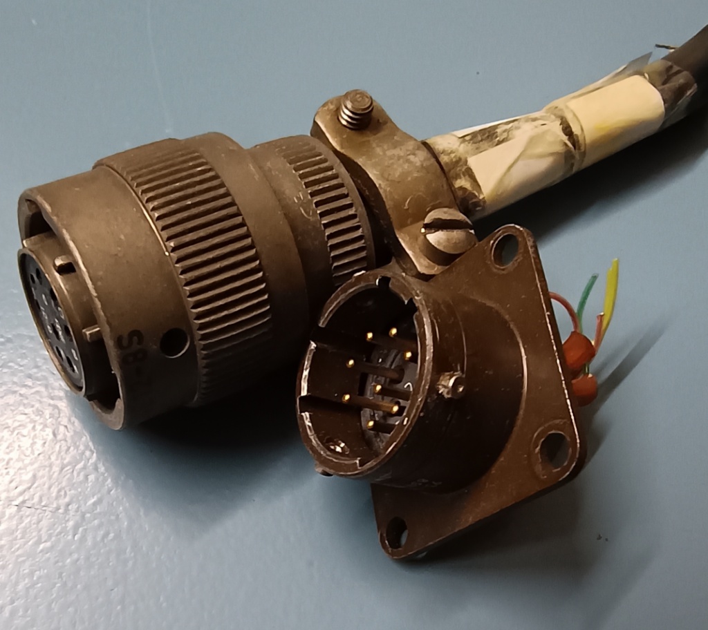

Messaggioda Foto Utentetheking0 » 1 ago 2024, 19:09
Foto Utentestefanopc, userei le altre due coppie restanti del cat5 per portare GND e i +5V.
Non li ho messi in quel schema perché non è rilevante, manca anche la parte LDR per abbassare i 5V a 3.3V :-)
P.S. quei connettori li conosco e sono veramente enormi, oggi ci sono alternative più compatte, esempio gli M12 X-code:
comunque sulla scheda sensore molto probabilmente li salderò direttamente al PCB, e fisso il cavo con un pressacavo PG7, dal lato MCU vediamo poi cosa usare, ma li ho spazio in abbondanza.
La scatola sensore vorrei restare entro gli 30mm x 30mm x 20 mm di profondità

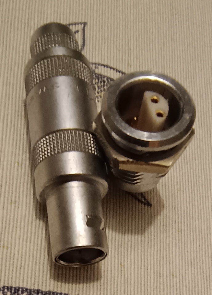

Messaggioda Foto Utentestefanopc » 1 ago 2024, 21:56
Anche questi sono connettore di altri tempi.
Svizzeri 4 pin schermati doratura pesante.
Lato Micro potresti effettivamente mettere la DB9.
Riguardo al cavo se usi il twisted lo dovresti utilizzare in modalità bilanciata.
Altrimenti sempre meglio un coassiale qualsiasi anche piccolo (RG 174) o per BF.
Sempre col coassiale/i porti il GND sullo schermo e il +VCC con un filo normale.
13,3k 5 9 13
Messaggi: 5567
Iscritto il: 4 ago 2020, 9:11

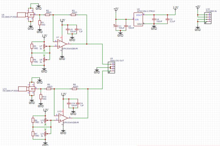

Messaggioda Foto Utentetheking0 » 1 ago 2024, 22:40
stefanopc ha scritto:...
Per le tue esigenze valutando pro e contro io mi orienterei sul coassiale.
Capisco, allora restiamo con il coassiale, solo predispongo la scheda sensore per potergli saldare direttamente il coassiale e il bipolo di alimentazione, non ho necessità' di avere un connettore da quel lato.
Poi faro passare il tutto in una guaina tipo quelle intrecciate e li serro sul pressacavo.
Allora il trimmer sul buffer di acquisizione posso metterlo ? al posto della 50 ohm ?

Messaggioda Foto Utentestefanopc » 1 ago 2024, 23:31
Anche qui personalmente metterei la terminazione 50 ohm e a valle sulla reazione negativa due 1206.
Il trimmer lo metterei sulla polarizzazione dell'ingresso non invertente per controllare semplicemente il punto di lavoro statico.

Messaggioda Foto Utentetheking0 » 1 ago 2024, 23:36
Foto Utentestefanopc, Capisco, quindi al posto delle due da 1k5 e 1k6 metto un trimmer multi giro da 3k , potrebbe andare ?

Messaggioda Foto Utentestefanopc » 2 ago 2024, 0:36
Si. Esatto.
Diciamo che se hai spazio prevedi due trimmer e quattro 1206 così non ti precludi nessuna ipotesi visto che sei probabilmente sotto il kHz tutti i santi aiutano.
La 50 Hz e i suoi multipli però potrebbero dare fastidio.
Quindi il coassiale adattato e terminato (con la resistenza da 50 ohm) dovrebbe aiutare ad eliminare buona parte dei disturbi.
Volendo se ci sta aggiungerei un Tantalio 100uF sulla Vcc da entrambi i lati se non crea guai al regolatore Ldo.

Messaggioda Foto Utentetheking0 » 2 ago 2024, 16:57
Ho buttato giù lo schema, ora passo al layout del PCB:
Se avete consigli ... sempre ben accetti.
