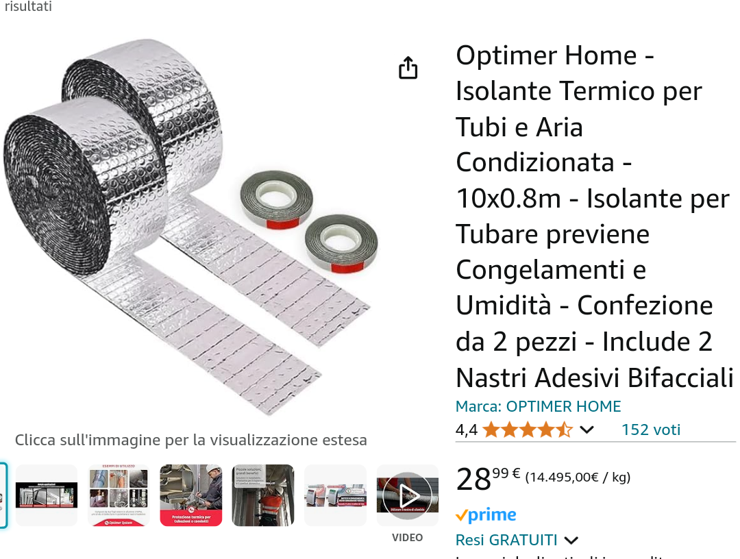

Messaggioda Foto Utentelodovico » 6 ago 2024, 17:54
Grazie a tutti,
ma secondo voi se metto intorno al tubo un panno di quelli che si mettono dietro ai termosifoni per riflettere il calore ,ovviamente con lo strato riflettente verso l'interno ( oppure quelli per riparare il cruscotto delle auto ) ottengo qualche risultato?
Costano poco, ne posso acquistare un paio e ritagliare nel modo opportuno...
I
Oppure questo, che forse e' la stessa cosa...

Messaggioda Foto Utenterbacchi » 6 ago 2024, 19:37
Credo che per ottenere un buon isolamento hai due direzioni possibili: o giochi sulla conducibilità termica o sullo spessore.
La conducibilità del polistirolo è fra le migliori, credo che un altro materiale migliore sia l' aerogel, con una conducibilità pari alla metà ma un costo notevolmente superiore.
Mi viene in mente un'altra soluzione però più complicata: incamici lo scarico con un tubo più grande e forzi fra i due un flusso di aria.

Messaggioda Foto UtenteMarcoD » 7 ago 2024, 18:28
Misurerei la temperatura dell'aria calda all'inizio del tubo di scarico e alla fine. Se sono quasi uguali la perdita di calore è trascurabile rispetto al calore espulso.

Messaggioda Foto UtenteMarcoD » 10 ago 2024, 8:37
L'aria (ferma) ha una conducibilita' termica migliore o peggiore del polistirolo?
Difficile dirlo. L'aria ferma, anche se l'intercapedine fra i due tubi sarà di soli 1 cm, non esiste perché si muove fra la parete interna più calda e quella esterna.
Il polistirolo, che pesa quasi niente, racchiude l'aria in minuscole cellette che impediscono il movimento dell'aria, quindi dovrebbe avere una maggiora capacità isolante.
