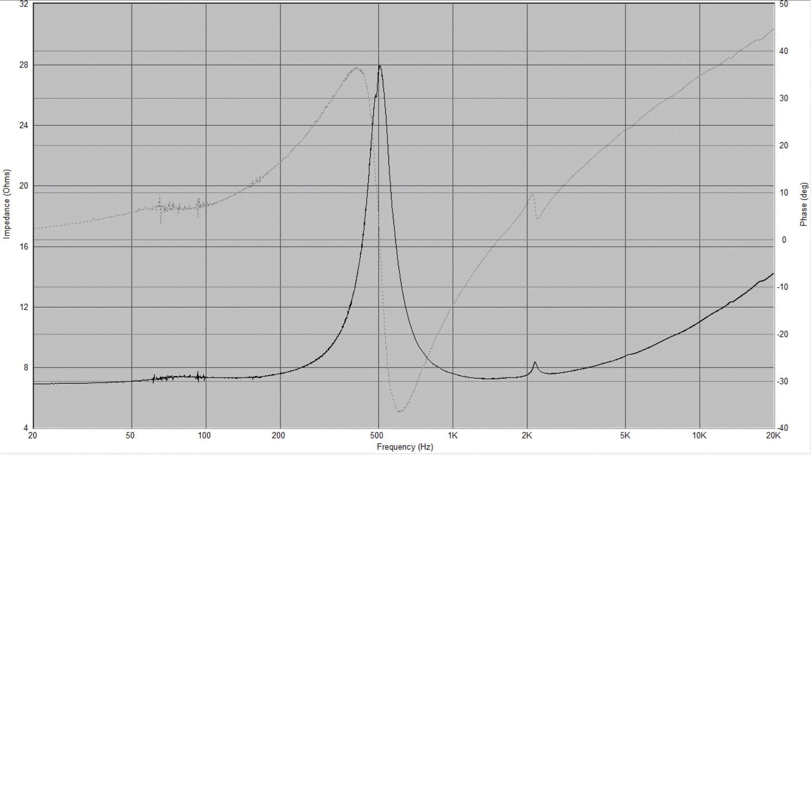

Messaggioda Foto UtenteSediciAmpere » 5 ago 2024, 16:37
questa è l'impedenza di un altoparlante simile ai tuoi, in questo caso andrebbe incrociato intorno ai 600-700 Hz
curva impedenza

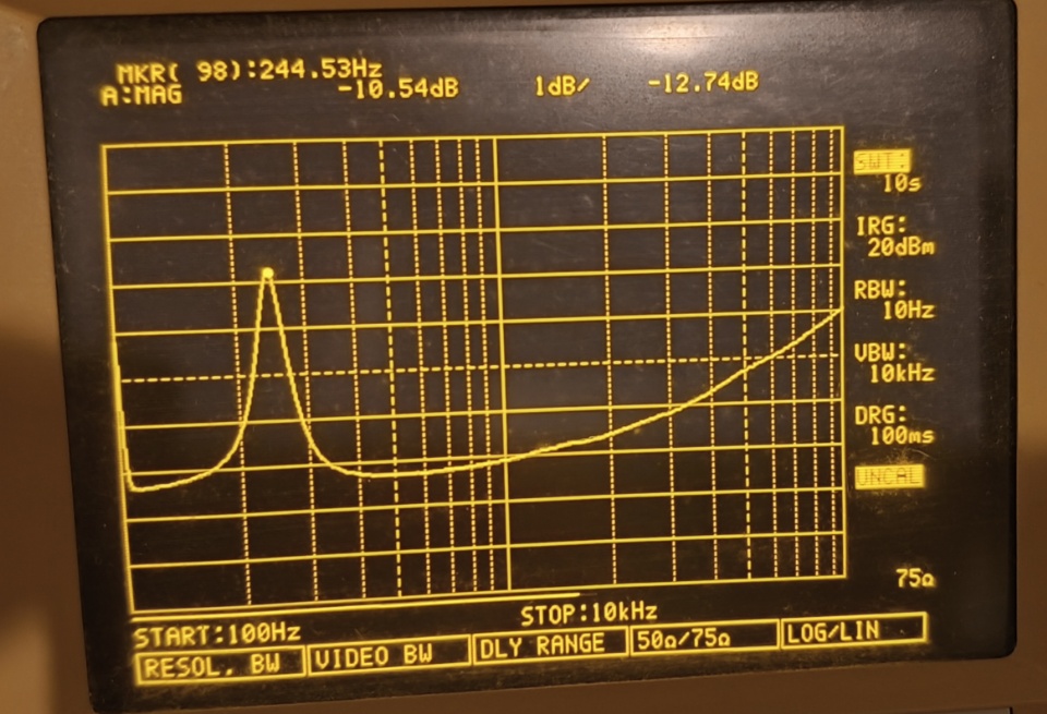

Misura effettuata :ok:
Mi sono anche divertito, ogni tanto mi piace tirare qualche filo tra strumenti di misura e scrivere un paio di numeri :cool:
Questo il setup:
La cassa a destra è una dozzina di kg di elettronica (non esagero!) che produce una sinusoide molto pulita e allo stesso tempo è in grado di pilotare carichi importanti (cimelio da centrale telefonica post-guerra).
Il segnale che genero con quello lo mando al mini-fluke per monitorare la frequenza (anche se devo dire che la scala graduata del generatore è sorprendentemente accurata per un apparecchio calibrato per l'ultima volta nel '95!).
Il Keithley misura la corrente che scorre nell'altoparlante.
Ad ogni cambio di frequenza ho corretto il livello d'uscita del generatore per tenerne la tensione costante.
Ecco i risultati:
Il full-range risuona a 225 Hz, il subwoofer a 112 Hz.
Qual è la formula magica, Foto UtenteSediciAmpere? :mrgreen:

Messaggioda Foto Utentestefanopc » 5 ago 2024, 23:15
Bellissimo il pegelmesser Wandel&Goltermann molto in voga quando il digitale era ancora agli albori (anni '60 e '70)
Ne avevamo diversi esemplari tutti funzionanti anche dopo diversi decenni di utilizzo abbastanza intenso. Senza alcun dubbio gli strumenti più affidabili del settore se non ti fa male la schiena.
Io per curiosità ho provato con un vecchio misuratore di quadripoli e il picco di risonanza si vede abbastanza chiaramente.
Leggendo un po' in rete sembra che il midrange vada tagliato affinché funzioni solo al di sopra della frequenza di risonanza.
Forse intorno ai 400 Hz potrebbe essere un buon compromesso.
Sarebbe da valutare anche rispetto alla pendenza del filtro utilizzato.
