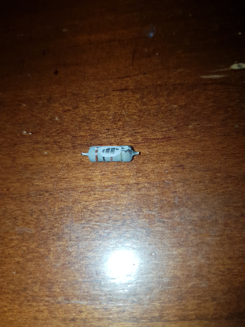

Messaggioda Foto Utentemarkus5 » 5 ago 2024, 11:17
Per liberare le piste danneggiate ho tolto la resistenza.
Le sue dimensioni sono:
diametro 4.2 mm
Lunghezza 12 mm.
Valore 100 ohm 5%.
L'unica cosa che non so se è una resistenza fusibile oppure che altro tipo di resistenza sia.
Allego foto con relativa autopsia per vedere l'interno. Dovrebbe comunque essere antifiamma a occhio.
Se qualcuno mi può dare una mano, grazie.

[33] Re: Came BX-74 completamente spento
Messaggioda Foto Utenteelektronik » 5 ago 2024, 12:15
L'hai misurata, se la risposta e negativa teatala

[34] Re: Came BX-74 completamente spento
Messaggioda Foto Utentemarkus5 » 5 ago 2024, 16:37
Perdona ma non ho capito la tua risposta.

[35] Re: Came BX-74 completamente spento
Messaggioda Foto Utenteelektronik » 8 ago 2024, 11:09
markus5 ha scritto:Perdona ma non ho capito la tua risposta.
Scusa, ma vedo male e spesso sbaglio a scrivere, chiedevo se quella resistenza l'hai testata

[36] Re: Came BX-74 completamente spento
Messaggioda Foto Utentemarkus5 » 9 ago 2024, 18:57
La resistenza lo tagliata ed ora ho reperito la sostituta.
Ora ho anche ripristinato le due piste rinfordandole con stagno.
Volevo usare la lacca isolante due c V66 che è in versione spray da 200 ml. Siccome mascherare tutto impossibile vorrei spruzzare su un piccolo contenitore del prodotto e poi stenderlo con un pennellino. Secondo voi è fattibile, qualcuno lo ha già fatto? Grazie.

[37] Re: Came BX-74 completamente spento
Messaggioda Foto Utenteelektronik » 12 ago 2024, 7:32
markus5 ha scritto:Volevo usare la lacca isolante due c V66 che è in versione spray da 200 ml. vorrei spruzzare su un piccolo contenitore del prodotto e poi stenderlo con un pennellino. Secondo voi è fattibile, Grazie.
E'fattibile, per testare la scheda senza collegarla ai motori, adopera una lampadina a filamento da 60/100W cosi se si accende saprai se è ancora in corto o meno.

[38] Re: Came BX-74 completamente spento
Messaggioda Foto Utentemarkus5 » 12 ago 2024, 7:36
Scheda provata e montata, tutto funzionante.
