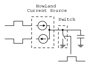

Salve a tutti,
sto progettando uno stimolatore (pulse current generator) per un elettrodo (modello : R2 serie R3 || C1),
tipicamente potete pensare il carico come un semplice condensatore.
il circuito e' riportato in allegato.

ingmarketz ha scritto:Sto progettando uno stimolatore (pulse current generator) per un elettrodo (modello : R2 serie R3 || C1), tipicamente potete pensare il carico come un semplice condensatore.
OK
Il tuo circuito e' equivalnete a quello semplificato qui sotto?
ingmarketz ha scritto:Ho bisogno di cortocircuitare il carico per scaricare l'elettrodo.
ho provato a scaricare l'elettrodo con diversi tipi di circuito con MOSFET, ma tutti i miei tentativi introducevano dei picchi di corrente nell'ordine delle decine di uA sul carico.
Perche' non lo scarichi con l'Howland? - e' bidirezionale
ingmarketz ha scritto:Specifico che i picchi non voluti accadono quando disconnetto o connetto i mosfet che dovrebbero cortocircuitare il carico.[cut]
Aggiungo anche che la tensione sul carico puo raggiunger i +/-100V
Dalle simulazioni in LTSPICE, vedo che il principale problema sono le non idealita' dei mosfet (NMOS) usati per scaricare il carico. Specificatamente le capacita' parassite.
1) puoi mostare la simulazione LTSPICE che supporta la tua affermazione?
2) riguardo le "capacita' parassite" ti riferisci alla "charge injection?
3) ci sono vari metodi per superare il problema (es. inettare un impulso di polarita' opposta aquello di commando dello switch tramite una capacita' di valore comparabile alla parassita oppure rallentare il fronte di salita dell'impulso di comando) ma prima guarda:

Ciao Elfo,
grazie per la tua pronta risposta.
1. L'howland che ho costruito non e' stabile nel tempo. Poiche' l' offset degli opamp e le imperfezioni del circuito fanno si che non sia semplice generare 0A all'uscita. tieni conto che il carico e' capacitivo e anche piccole perdite tendono ad accumularsi sul carico. per uci necessito di un metodo per resettare il carico
2. il circuito che ho simulato e' quello riportato in allegato, un component e' nella mia libraria ma ho allegato la sua implementazione in un immagine allegata. una volta partita la simulazione potrai vedere che il circuito funziona perfettamente. perche ho usato due mosfet ideali nel circuito di scarica ma se rimpiazzi quei mosfet con i modelli degli altri mosfet usati nel circuito, vedrai che si creano i picchi di cui ti ho accennato.
3. non penso siano charge injections, penso che siano delle correnti che devono passare al fine di caricare alcuni nodi alla corretta tensione.
4. ho gia provato a rallentare gli impulsi di comando senza successo.
5. grazie per il tuo suggerimento riguardo lo switch. Ho anche io visto molti switch ma sono tutti per 16 o 32 o 64 canali. quando a me ne servirebbe solo uno.
Grazie ancora per i suggerimenti

ingmarketz ha scritto:L'howland che ho costruito non e' stabile nel tempo. Poiche' l' offset degli opamp e le imperfezioni del circuito fanno si che non sia semplice generare 0A all'uscita. tieni conto che il carico e' capacitivo e anche piccole perdite tendono ad accumularsi sul carico. per uci necessito di un metodo per resettare il carico
None
Il carico in continua e' dato da 850 k // (R2+R3) =< 850 K
Quanto deve essere "zero" la tensione in uscita?
