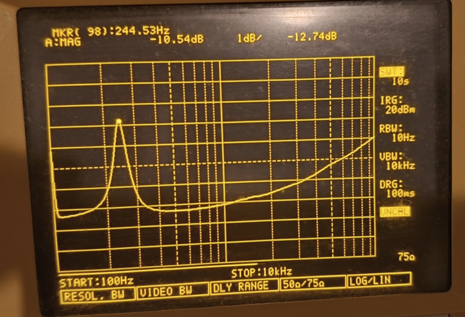

Messaggioda Foto UtenteDatman » 13 set 2024, 17:53
stefanopc ha scritto:Io per curiosità ho provato con un vecchio misuratore di quadripoli e il picco di risonanza si vede abbastanza chiaramente.
Bello! Che apparecchio è?

[36] Re: Dove mettere la frequenza di crossover?
Messaggioda Foto Utentestefanopc » 13 set 2024, 22:04
Un vecchio analizzatore di quadripoli Anritsu MS3410A.
Gamma 10Hz 30MHz.
Un bello strumento se devi regolare dei filtri.
Misura attenuazione, tempo di ritardo e sfasamento.

Messaggioda Foto UtenteDatman » 13 set 2024, 22:12
Molto bello! Ho il Nano VNA, ma non scende alle BF, altrimenti ci avrei anche giocato per vedere il comportamento dei condensatori al variare della frequenza.
E' esatta la sigla? Con Google non ne trovo traccia...

Messaggioda Foto Utentestefanopc » 14 set 2024, 11:55
@ Foto UtenteDatman
In effetti ho scritto invertendo due cifre #-o
La sigla corretta è Anritsu MS3401A.
https://www.ebay.ca/itm/185164393878
