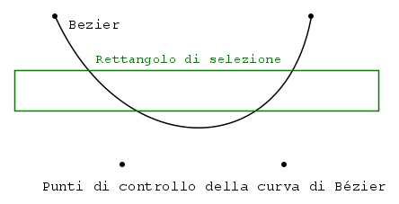

Attenzione poi a casi tipo questo:
In cui il rettangolo di selezione copre parzialmente una curva di Bézier, ma non è facilissimo rendersene conto. Si possono fare anche degli esempi simili con le spline, c'è da risolvere un problema matematico non che a primo avviso non mi pare elementare (*).
Mi piace molto la possibilità di cambiare la visibilità dei layer da toolbar. Attenzione a non prendere troppo spazio. In una prova che avevo fatto in questo verso, avevo piazzato la lista dei layer a destra, mi sembra tra la libreria e la preview.
Per le curve Bézier e le curve Complesse devo rivedere l'algoritmo, mi sono accorto che l'implementazione che ho fatto non risponde bene in ogni caso. :oops:
Sto gia' pensando a qualche possibile soluzione.

Mi pare un'idea interessante. Si potrebbe cambiare il colore del rettangolo (ed anche il tratteggio, certe persone possono essere daltoniche) e magari scrivere una nota nel posto della toolbar dove sono normalmente scritte le coordinate (è comodo per brevissimi messaggi che sono poi cancellati).
Apri una nuova issue su GitHub, ne discutiamo lì sopra (ed invito anche altri a partecipare alla discussione).
Si, l'ho già implementata cosi, cambiando colore in base al verso per distinguere il modo di selezione.
Ieri sera ho completato la "intersects" della Bézier, ora risulta funzionale, sto lavorando su quella delle ComplexCurve che è abbastanza ardua.
