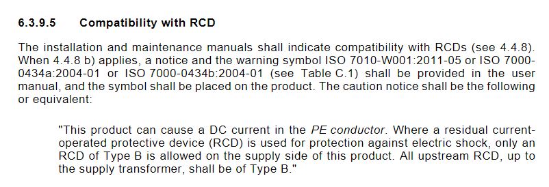

[26] Re: Problema magnetotermico differenziale appartamento
Messaggioda Foto UtenteNoNickName » 22 ago 2024, 18:46
Franco012 ha scritto:Mi risulta il contrario.
61800-5-1: Se vi è un apparecchio che può causare una corrente continua nel conduttore equipotenziale di protezione e se per la protezione in caso di contatto diretto o indiretto viene impiegato un interruttore differenziale, allora è ammesso esclusivamente l’impiego di un Tipo B.”
311 1 2 4
Messaggi: 333
Iscritto il: 10 nov 2021, 14:54
[27] Re: Problema magnetotermico differenziale appartamento
Messaggioda Foto UtenteGoofy » 22 ago 2024, 19:34
EN 61800-5-1
E' il costruttore dell'apparecchiatura che deve indicare se è necessario il differenziale di tipo B
Foto UtenteGoofy
14,7k 4 5 9
Messaggi: 5916
