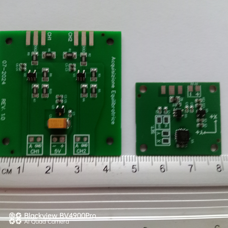

Messaggioda Foto Utenteboiler » 4 ago 2024, 20:32
Mi sembra adeguato.
Ad essere fiscali, sarebbe meglio avere rame sul top-layer dove c'è rame sul bottom-layer (copper balance, aiuta ad evitare che il PCB si deformi durante la saldatura). Per un PCB delle tue dimensioni non è rilevante.

Messaggioda Foto Utentetheking0 » 22 ago 2024, 16:09
Signori vi informo che mi sono arrivare le schede assemblate da JLCPCB:
Ho fatto alcune prove con il solo sensore e l'oscilloscopio e sembra rispondere bene.
Sto vedendo di prendere il cavo coassiale, cosa ne pensate del RG316 ?
Come cavo di alimentazione prendo un 2x0.5 schermato.
Foto Utentetheking0
1.442 1 6 11
Messaggi: 605
[113] Re: I2C Bus Extender
Messaggioda Foto Utenteboiler » 23 ago 2024, 15:51
theking0 ha scritto:Ho fatto alcune prove con il solo sensore e l'oscilloscopio e sembra rispondere bene.
Che bella notizia :ok:
Ottimo e abbondante :cool:

Messaggioda Foto Utentetheking0 » 23 ago 2024, 20:42
Diciamo che ha passato il primo check, ora viene il bello ...
P.S.:
Una curiosità che mi è venuta ... quei piccoli forellini vicino ai fori di fissaggio non li ho disegnati io, credo che li faccia JLCPCB per allineare le solder mask (almeno peso sia questo il motivo). Ma se uno non li vuole ne proprio layout casa deve fare ? pannellizzare forse ?

Messaggioda Foto UtenteEtemenanki » 23 ago 2024, 22:23
Strano, delle decine di miei PCB ordinati da JLC, nessuno di essi aveva alcun foro extra ... sei sicuro che nei tuoi gerber non ci siano ?
9.527 3 6 10
Messaggi: 5951
[117] Re: I2C Bus Extender
Messaggioda Foto Utentetheking0 » 23 ago 2024, 22:33
Foto UtenteEtemenanki, hai fatto fare anche l'assemblaggio da loro ? credo che li fanno per loro comodità per allineare la solder mask, o forse perché sono schede veramente piccole di dimensioni, magari in quelle più grandi non lo fanno neanche per farti l'assemblaggio.

Messaggioda Foto UtenteEtemenanki » 24 ago 2024, 8:39
theking0 ha scritto:... l'assemblaggio ...
Ah, allora si, puo essere, io ho sempre assemblato i miei a casa, mai fatto fare da loro finora.

Messaggioda Foto Utentetheking0 » 24 ago 2024, 21:11
luxinterior ha scritto:Probabilmente sono questi fori
https://jlcpcb.com/help/article/How-to- ... mbly-order
Si, sono proprio questi, infatti specificano:
Codice: Seleziona tutto
Note: If the holes you specify to add at a certain place that doesn't meet the above requirements, will not be applied. JLC will help to add the tooling holes by default.
Buono a sapersi per la prossima volta :ok:
