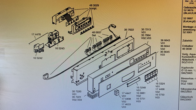

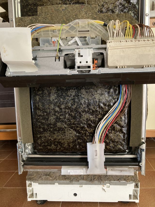

sono riuscito a procurarmi l'esploso ma non vedo la seconda scheda ...

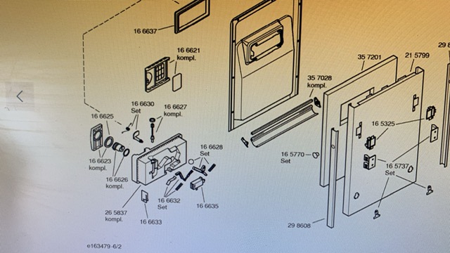

ne mancava una ...

A me sembra di capire che quel fascio cavi nominato "48 0937" porti l'alimentazione alla scheda direttamente dal pulsante di accensione.
Se confermi che è cosi, devi provare a togliere il connettore che porta alimentazione alla scheda e misurare direttamente sul connettore.

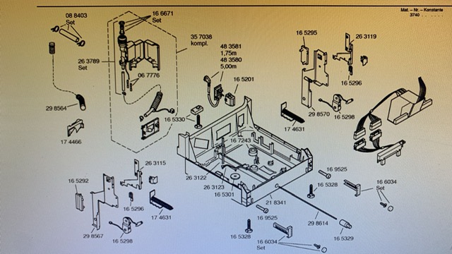

Mah guarda io ho messo mano su due lavastoviglie Bosch e entrambe avevano in basso a destra dove entra 220 V la scheda "di potenza" se così di può chiamare e sopra solo il pannello comandi Nell ultima foto che hai inserito la scheda si dovrebbe trovare in quello che sembra un supporto a destra del numero 16 7243
Ma anche sulle lavatrici/asciugatrici in cui ho messo mano ho sempre trovato una seconda scheda separata dai comandi
Ovviamente non è un dogma nella tua probabilmente non è così

theking0 ha scritto:A me sembra di capire che quel fascio cavi nominato "48 0937" porti l'alimentazione alla scheda direttamente dal pulsante di accensione.
esatto il 16 5242 è propio l'interruttore e li ci sono i 230V,
poi seguendo il cablaggio fnisce sul connettore 2 poli del set 48 0937 ma li trovo solo 140V ...
però ho fatto la misura senza togliere il connettore dal pulsante

luxinterior ha scritto:Mah guarda io ho messo mano su due lavastoviglie Bosch e entrambe avevano in basso a destra dove entra 220 V la scheda "di potenza" se così di può chiamare e sopra solo il pannello comandi Nell ultima foto che hai inserito la scheda si dovrebbe trovare in quello che sembra un supporto a destra del numero 16 7243
in basso a destra non c'è la seconda scheda ma qualcuno dice che ci dovrebbe essere da qualche parte...
il 16 7243 assomiglia più ad al sensore anti-allagamento, o sbaglio ...
e poi nel guardare bene l'esploso non trovo nemmeno il cablaggio che parte dalla scheda situata in alto a sinistra passa nel centro della lavastoviglie e scende sotto...
domani ritorno dalla persona e ri-smonto e faccio delle foto

Messaggioda Foto Utenteluxinterior » 23 ago 2024, 9:05
L'antiallagamento è questo
167243 dev'essere un supporto
https://originalrepairparts.com/fr/products/167243
Io mi riferivo a questo
Ma probabilmente la base è comune a chissà quanti modelli Io ho visto una bosch a scomparsa totale quella con i tastini sul bordo superiore per capirci e una con frontalino con display centrale e tasati ai lati. Come detto entrambe avevano la scheda in basso Ma probabilmente dipende dal modello. Forse nel tuo caso si trova tutto sopra.
Per controllare se c'è una scheda sotto puoi farlo senza togliere la lavastoviglie dall'incasso
Devi rimuovere il carter metallico che si trova in basso fissato con due viti
Con l'aiuto di una pila dovresti intravedere qualcosa almeno il percorso del cavo di alimentazione

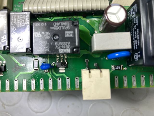

scheda bruciata ... e non so nemmeno se si potrà riparare ma un tentativo lo vorrei fare,
anche se il componente in questione, credo che sia lo stesso degli altri 2 presenti,
ha una sigla indecifrabile : ST Z9MY204

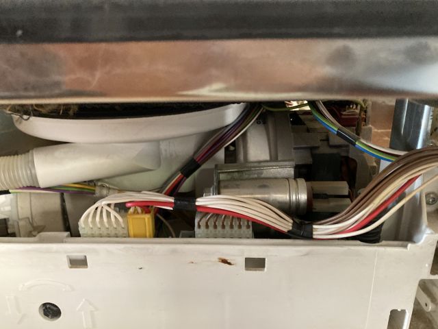

allego alcune foto
ho trovato solo una scheda in alto a destra
solo connettori maschio + femmina, no seconda scheda

graziano68 ha scritto:scheda bruciata ... e non so nemmeno se si potrà riparare ma un tentativo lo vorrei fare,
Certo che si può riparare, ma bisogna capire come ha fatto a saltare il quel modo.
potrebbero pilotare le bobine dei relè(se sono tanti quanti i relè).
posta una foto della scheda con vista generale.
Comunque devi seguire la pista e vedere cosa fa quel componente.
