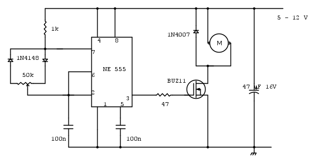

Foto Utentecenturioneagrippa, lo avevo visto anch'io quel circuito, ma ti passo lo schema elettrico che probabilmente sarà molto simile.
E' però importante che tu risponda anche alla domanda che ti ha fatto @BrunoValente e che tu consideri quello che ti ha detto.

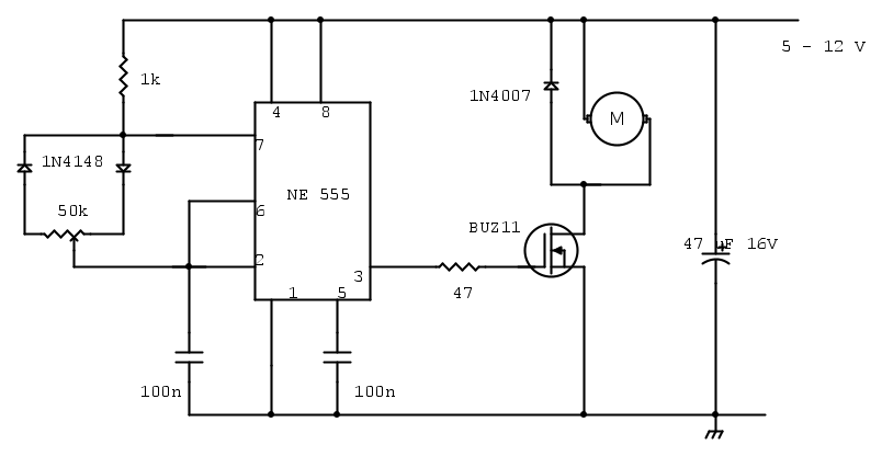

Quando il carico meccanico è basso e la frequenza non molto elevata, il circuito col 555 può risultare inefficace per ridurre la velocità. Infatti ogni periodo si divide in 3 fasi successive: una fase On in cui viene applicata al motore la tensione della batteria, una fase Off in cui il diodo di recupero conduce quindi viene applicata al motore una tensione nulla, e una terza fase "flottante" in cui il motore non è percorso da corrente quindi la tensione applicata è data dall'effetto dinamo dello stesso motore.
Tanto è vero che quest'ultima tensione può essere sfruttata per realizzare, stavolta sì, un anello di regolazione della velocità.

Ragazzi tutti, buongiorno, forse mi passerete per le pietre, ma volevo consigliare all'OP, non tanto di acquistare il circuito già fatto, ma possibilmente di costruirlo.
Sono sacrosante verità e informazioni necessarie tutte quelle che gli abbiamo richiesto, perché anche per fare un circuito semplice come questo, bisogna avere più dati possibili a disposizione.
Ma vista la semplicità del circuito ed anche la misera spesa nei componenti oppure nel PCB già fatto, mi sento proprio di consigliare il montaggio del circuito, ci sarà la soddisfazione di vedere il suo risultato con i difetti ed i pregi di quello fatto, chi di noi non ci è passato ? e nonostatnte tutto, ancora ci passa per questa strada?
Facciamogli un grande " in bocca al lupo " (( io consiglio il " crepi " )) e che ci tenga informati.

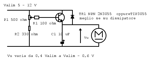

Messaggioda Foto UtenteMarcoD » 23 ago 2024, 12:01
L'idea di Foto UtenteThEnGi del resistore variabile in serie è buona, ma questa mia è forse ancora meno costosa.
Farei un riduttore di tensione come sopra. Per corrente assorbita max 1 A potrebbe andare.
Il transistor dovrebbe costare meno di un potenziometro di potenza.
P1 è un potenziometro o un trimmer da 0,25 W

Messaggioda Foto Utentealev » 23 ago 2024, 12:30
MarcoD ha scritto:questa mia è forse ancora meno costosa.
Per regolatori di velocità come questi (transistor in emitter-follower) avevo letto che è opportuno inserire un diodo "fly-weel" per proteggere il transistor quando il motore gira per trascinamento, il diodo deve sopportare la stessa corrente del transistor
