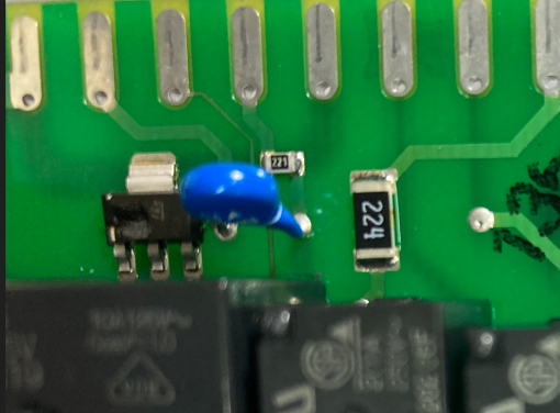

Confermo che su quel tipo di macchina la scheda di "pilotaggio" (come la chiamano loro) è unica ed è posta in alto, insieme a tasti e display.
Sulle Bosch/Siemens/Neff più recenti della tua, la scheda è sempre nell'angolino in basso a sinistra dove entra il cavo di rete.
Dalle foto che hai postato non capisco bene cosa fa quel triac, ma con un po' di pazienza dovresti capire cosa comanda...
Bonus: su quel tipo di macchine, a volte mi è successo di trovare scoppiato il triac che comanda l'attuatore (quello che apre lo sportello del detersivo). provalo separatamente scollegandolo dalla scheda.
Vedi segni di perdite dalla vaschetta?
Come ti è stato già detto, è fondamentale risolvere il problema a monte prima di riparare o sostituire la scheda, altrimenti in breve tempo farà la stessa fine. Nel caso fosse l'attuatore, va sostituito.

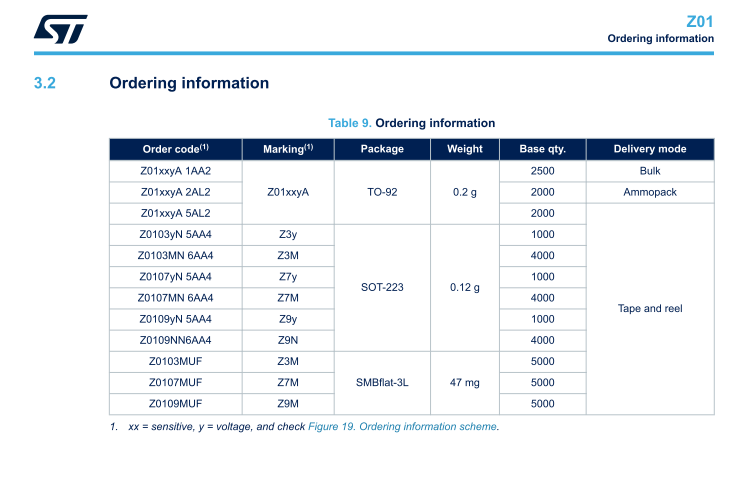

trovato,
è un Triac Z0109 1A 600V ... adesso devo capire che cosa comanda

Vicino a quel triac saltato, ci sono anche due reistenze SMD da 100ohm?
Foto Utenteangus
8.475 4 6 9
Messaggi: 4168
[28] Re: Lavastoviglie Bosch SRI4675RU08
Messaggioda Foto Utentegraziano68 » 2 set 2024, 23:21
una 0603 da 220 ohm e una 1206 da 220k
