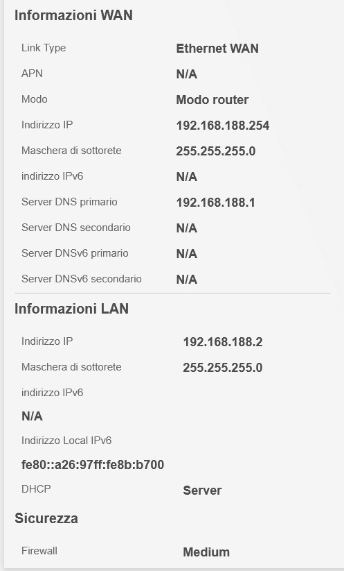

allora gli aggiornamenti sono:
ho provato a mettere stesso subnet per entrambi, allego foto, ma nulla. ancora non si vedeno ed in più non posso più accedere al R1 (mikrotik) 192.168.188.1

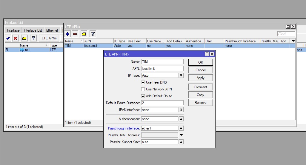

Poi avevo pensato al passthrough su ether1, ma non me lo fa impostare. non capisco perché.
potrebbe essere la soluzione per far passare il traffico ?
ma se faccio questo, poi non mi funziona internet e si disconnettere mikrotik R1 1982168.188.1
boh
Avevo provato pure a fare un brigde tra le due interfaccie, dato che tutte le interfaccio sono slegate, ma non funziona.

Perché vuoi mettere la stessa subnet per WAN e LAN? il router "collega" due reti diverse...
Non ho capito che problema stai cercando di risolvere. Accedere dall'esterno ad un IP interno?
Prova a farlo con un router solo prima, poi pensi all'altro router (ti serve davvero?)
Consiglio di affrontare una cosa alla volta, perché altrimenti non ne esci.

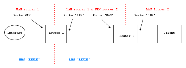

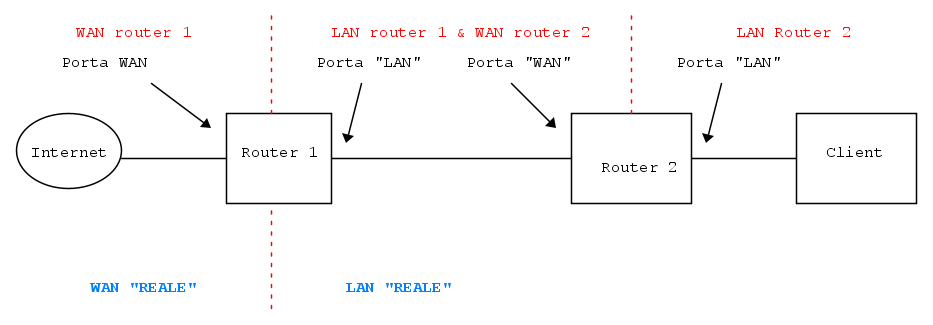

angus ha scritto:Perché vuoi mettere la stessa subnet per WAN e LAN? il router "collega" due reti diverse...
alev ha scritto:Senza routing, allora tanto vale al posto di R2 mettere un semplice switch
Secondo me OP deve leggersi bene un po' di teoria, ho l'impressione che confonda "subnet mask" con subnet (o dominio di broadcast ?)
Inoltre aggiungo WAN e LAN alcune volte sono usate in modo improprio dai produttori al punto che spesso significano verso l'interno e verso l'esterno pur essendo una porta configurabile come si vuole
Il mio consiglio:
Metti giù per iscritto (100 parole) cosa vuoi fare, non come lo vuoi fare
Utilizando fidocadj fai uno schema a blocchi dei collegamenti, speificando le porte utilizate sui router
Qui un indicazione più corretta di WAN e LAN, i due router essendo fisicamente vicino sono nella stessa LAN pur possedendo domini di broadcast e reti (IP & Subnet mask) diverse.
Un router collega reti diverse, ma queste possono essere anche due reti "LAN"
Foto Utentealev e Foto Utenteangus correggetemi se sbaglio :ok:
aggiungo IMHO due router in cascata è sempre una rogna (da configurare), se possibile lo eviterei :ok:
