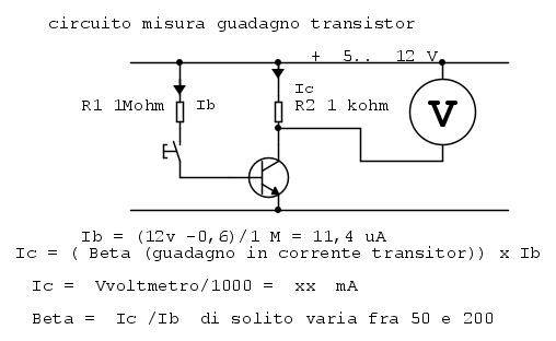

buona sera a tutti,avrei alcuni c2078 che all'inizio emettevano la radio frequenza ad una certa potenza,poi forse a causa di una eccessiva corrente di bias hanno diminuito drasticamente la potenza di emissione,in ogni caso anche dietro aletta scaldano abbastanza... adesso ho misurato in modalità diodo la connessione base-collettore e base-emettitore ma apparentemente non c'è nessuna anomalia segnando 650/700, e nessun corto circuito,come faccio a verificare in modo indiretto (smontati) che abbiano o meno il guadagno promesso?

Messaggioda Foto UtenteMarcoD » 26 ago 2024, 13:13
Vediamo se lo schema è sufficiente per comprendere come fare a misurare se un transistor è "buono"

Messaggioda Foto Utentepino81 » 26 ago 2024, 14:01
va bene ragazzi,grazie a tutti per gli interventi, appena riesco a fare il tuo test marcoD ( che mi sembra il più immediato) darò responso... l'hfe non ho ancora capito come usarla...

Messaggioda Foto UtenteEtemenanki » 26 ago 2024, 14:05
Attenzione solo al fatto che i normali tester per Hfe testano i transistor in DC, se ci fossero differenze con l'AF non darebbero risultati attendibili per quest'ultima.
