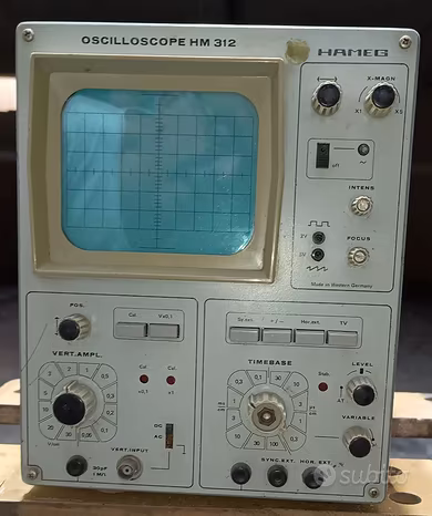

buona sera a tutti avrei trovato un oscilloscopio non modernissimo ma altrettanto economico in compenso Hameg HM 312
solo che ha una frequenza massima di 20 MHz,ecco come faccio per esempio a misurare onde nei dintorni dei 30 MHz ? (dei CB ad esempio) mi è stato detto che ci siano degli adattatori... convertitori o non so come sia giusto definirli... inoltre al di sotto dei 50€ credete sia una spesa giustificata considerando quanto ci sia in commercio sul nuovo anche economico?
grazie per chi volesse consigliarmi ma non ho mai avuto un oscilloscopio e ne tanto meno usato in vita mia
Senza titolo.png (170.05 KiB) Osservato 24275 volte
Le onde le misuri con l'ondametro. Sono le tensioni che visualizzi con l'oscilloscopio. :-)
Con la banda di 20 MHz una tensione sinusoidale di 30 MHz la vedrai con una ampiezza circa dimezzata
E' un oscillo analogico a singolo canale, al massimo varrà 20-30 €.

Se vuoi un consiglio io opterei per una cosa di questo genere (su quella fascia di prezzo)
Quei strumenti da museo li possono anche andare bene, ma chi ti dice che sia ancora tarato a dovere ?

Guarda, da quel che so io non esistono oscilloscopi specifici per radiotecnica o altro, semplicemente guardi che abbia la larghezza di banda che ti serve, Sample Rate e il numero di canali che useresti.
Poi ci sono oscilloscopio con funzioni di decodifica protocolli, FFT ecc integrati come ha il Rigol 1054, ma qui già andiamo su oscilloscopi da almeno 400 euro in su.

Tutto vero. Posso aggiungere, specialmente nel caso che il TX sia autocostruito, che un'occhiata all'inviluppo della portante consente di scorgere eventuali inneschi di sottooscillazioni o macroscopiche irregolarita' della modulazione. Per questo anche quell'affarino basterebbe se funzionante.

A parte che se vuoi "misurare" onde con frequenza di 30 MHz dovresti usare un oscilloscopio con banda passante minimo da 3 a 5 volte 30 MHz cioè con 100 - 150 MHz di b.p.
Ma per lo scopo che hai indicato, cioè "misurare" onde nella gamma CB ti serve un analizzatore di spettro.
Vedi TinySA o altri suoi parenti. Sono apparecchi abbastanza economici, per i tuoi scopi vanno bene e non butti soldi con l'acquisto di apparecchi inutili o troppo avanzati (uno S.A. anche di fascia media di solito è parecchio costoso).

Dipende dai test che intendi fare, sei molto generico nelle tue richieste : parli di "misurare" le onde o fare dei "test". Ma che tipo di "test" e cosa intendi per "misurare" le onde?
Se parli di misure in campo R.F. lo strumento principale è lo S.A. (dominio della frequenza)
Se vuoi vedere la forma d'onda di un segnale allora serve l'oscilloscopio (dominio del tempo).
