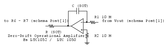

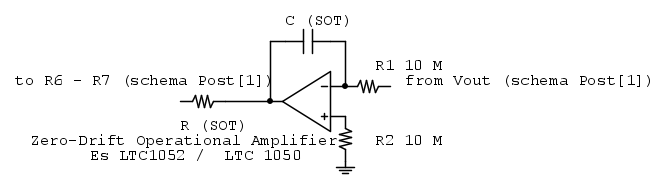

Poiche' "lavori" per impulsi puoi forzare il livello medio in uscita (in continua) a "zero".
Il circuito che segue "forza a zero" l'uscita con una banda superiore definita da C
Con I componenti indicati lo zero e' nei dintorni (compreso il drift) di pochi uV.
Di Zero_Drift Operational Amplifier ne esistono zillions - cerca
Il circuito e' un classico dell'elettronica (DC-Servo) e viene utilizzato in tutti I casi in cui il segnale ha una banda inferiore "superiore" alla continua ma l'uscita del sistema deve stare a "zero" in continua.
Grazie elfo,
provo a implementare il circuito e ti faccio sapere come e' andata.

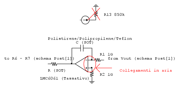

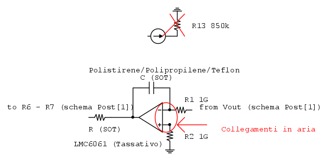

Riguardando il tuo schema del Post[1} ho il sospetto che la resistenza R13 850 k sia un tentativo di compensare l'"errore" dell'Howland che non tiene l'uscita a "zero" in assenza di segnale in ingresso.
R13 "sporca" la resistenza di uscita dell'Howland (che con componenti perfettamente accoppiati e' infinita) portandola a 850 k.
Se quanto ipotizzato e' vero si puo' modificare il circuito dei Post [1] e Post[12} come segue:
- R13 viene eliminato
- I componenti ed i valori del circuito del Post[12] sono modificati. In questo modo la resistenza di uscita dell'Howland passa da da 850 k a 1 G
C deve avere tassativamente uno dei tre dielettrici indicati (no ceramico o poliestere)
L'Op-Amp deve essere tassativamente quello indicato.
Il cabalggio dei punti indicati deve essere in "aria" (no zocccolo per l'Op-Amp per I pin indicati)
Lo "zero" in uscita al circuito viene peggiorato a qualche centinaio di uV
