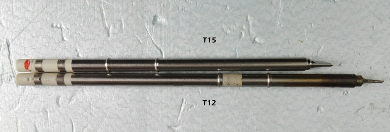

Comunque volevo fare una precisazione perché avevo scritto delle fesserie, chi legge il forum è giusto che trovi informazioni corrette, spero di non sbagliarmi ancora :
"Le punte T12 sono state sviluppate da hakko chiamate anche T15, così come le 900M queste rimpiazzate poi dalle T18 sempre di hakko, e le C245 invece sono state sviluppate da JBC"

Messaggioda Foto Utenteedgar » 8 set 2024, 13:48
marck120 ha scritto:Comunque volevo fare una precisazione perché avevo scritto delle fesserie, chi legge il forum è giusto che trovi informazioni corrette, spero di non sbagliarmi ancora :
Le T15 non sono intercambiabili con le T12, sono più corte e hanno dei gradini che impediscono di montarle in un manico T12.
Ne ho ordinate un paio pensando che lo fossero ma mi sono dovuto ricredere
Forse è una mia fissazione ma acquistando queste stazioni cinesi ho l'impressione di buttare via i soldi, non so se avrei così grossi vantaggi con le punte T12, perché le stazioni saldanti 900M (e con la tecnologia delle 900M con l'elemento ceramico che entra nella punta) mi pare siano più diffuse, certo le impugnature T12 mi sembrano più robuste, l'elemento ceramico è più delicato soprattutto al cambio delle punte
Mi sembrano fisime, visto che è un prodotto che userai saltuariamente, compra il più economico.
In alternativa spendi quello che va speso per una stazione seria e non ci pensare più.
Personalmente prenderei una stazione con punte T12 (con display LED 7 segmenti e alimentatore incorporato) che puoi trovare a 30 euro. La mia funziona benissimo da anni e la ricomprerei senza se e senza ma.
