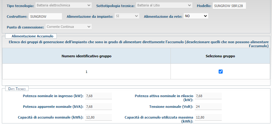

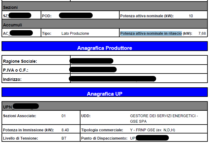

Sull' "attestato di servizio" rilasciato da Terna non è riportata la capacità dell'accumulo, solo la sua "potenza attiva nominale in rilascio": non ho capito da dove è stato preso questo secondo dato nel caso del mio impianto, perché non ho trovato quel valore da nessuna parte nella documentazione della batteria e dell'inverter; potrebbe essere che il valore di questa "potenza attiva nominale in rilascio" sia legato (o sia stato considerato tale da chi ha curato la pratica) alla capacità, perché nel mio caso io verifico che il valore della "potenza attiva nominale in rilascio" (espressa in kW) corrisponde al 60% del valore della "capacità nominale" (espressa in kWh) nella documentazione della batteria trovo lo stesso valore sotto il nome "rated DC power" (la batteria è modulare e questo valore è proporzionale al numero dei moduli installati, come naturalmente la capacità nominale).
Attestato di servizio a parte, su Gaudi il dato della capacità nominale è registrato, assieme ad altre potenze per le quali nel mio caso ritrovo lo stesso valore menzionato sopra (e continuo a non capire da dove sia stato preso, anche in relazione a quei parametri). La tensione nominale che trovo registrata mi sembra lontanissima da quella reale.
Noto con un po' di stupore che tutti i valori non sono modificabili (da me e subito), tranne (è questa la parte che stupisce) il SI/NO relativo all' "alimentazione da rete" e la spunta nella tabella di selezione dei "gruppi" che possono alimentare quello specifico "accumulo".
