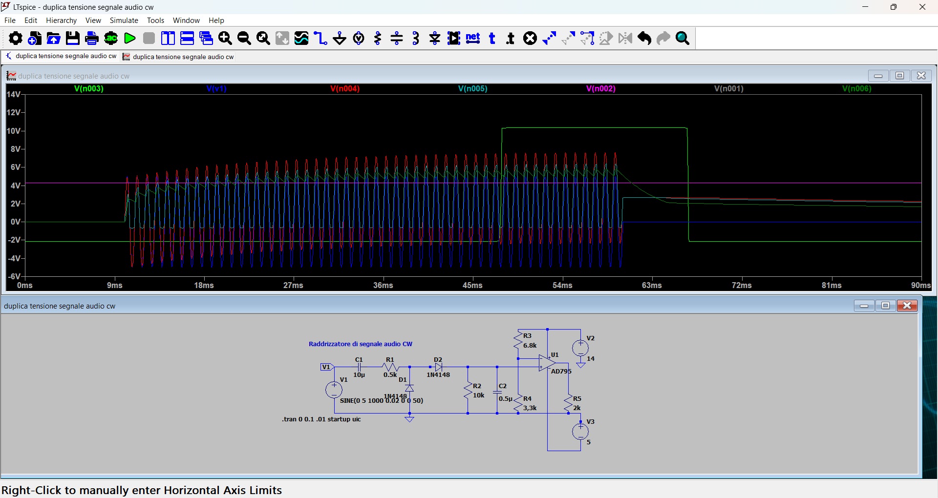

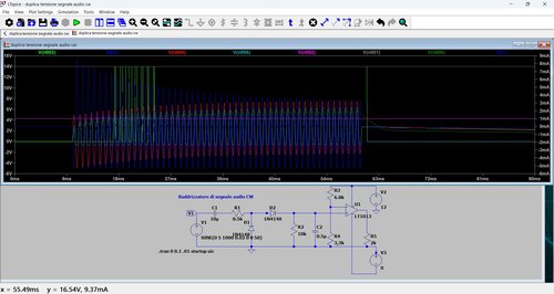

Per un amico, ho simulato con LTspice un circuitino progettato che demodula on-off un tono audio. I risultati non mi convincono:
La commutazione del comparatore ( V(n006) pare avvenire non in corrispondenza dell'attraversamento della soglia di circa 4,1 V (linea viola V(n002) e rimane in alto molto dopo la discesa al di sotto della soglia.
Essendo privo di isteresi, si dovrebbero vedere commutazioni spurie dovute alla ondulazione residua del segnale.
Ho scoperto che per fare funzionare l'operazionale ho dovuto collegare l'alimentazione - a una tensione invece che a 0 V. Il AD795 è il primo operazionale che ho scaricato dalla libreria AD, non sarà il più adatto, ma dovrebbe funzionare.
Adopero il simulatore molto saltuariamente, probabilmente ho commesso degli errori banali.
Potete aiutarmi?
Allego schermata risultati e sorgente schema.

[2] Re: pse hlp simul LTspice raddrizz+filttro+comparatore
Messaggioda Foto Utentestefanodelfiore » 20 set 2024, 10:38
come valori di C1 e C2 hai usato valori esagerati, C1 e stato impostato a 10 F e C2 a 0.5 F, con un segnale di 1 kHz ai capi di C2 non hai praticamente nulla.
L'operazionale usato non è ad alimentazione singola quindi devi alimentarlo con una tensione negativa.
Il valore del resistore R4 è indicato come 3,3k deve essere 3.3k.
Il segnale di ingresso ha un valore massimo di 5 V, non sufficiente a far scattar il comparatore
Se volevi un comparatore perché non hai usato un comparatore?

[3] Re: pse hlp simul LTspice raddrizz+filttro+comparatore
Messaggioda Foto UtenteMarcoD » 20 set 2024, 11:25
Come valori di C1 e C2 hai usato valori esagerati, C1 e stato impostato a 10 F e C2 a 0.5 F, con un segnale di 1 kHz ai .capi di C2 non hai praticamente nulla
Fosse vero, hai ragione, sono valori irrealistici. Ma nello schema elettrico risultano uF, anche l'andamento dei grafici pare regolare riguardo le capacità.
L'operazionale non sa di essere alimentato con una tensione duale o singola, solo vuole le tensioni degli ingressi all'interno di quelle di alimentazione.
L'uscita del comparatore deve erogare corrente quando è a livello alto, un operazionale va sicuramente bene. I comparatori di solito hanno l'uscita open collector che chiude a massa.
I requisiti di prestazioni dinamiche di commutazione sono estremamente modeste (qualche ms).
Il progetto è per un prototipo in esemplare unico, non sono sicuro quale componente verrà adoperato, dovrebbe essere progettato per ll componente più scarso disponibile.

[4] Re: pse hlp simul LTspice raddrizz+filttro+comparatore
Messaggioda Foto Utentestefanodelfiore » 20 set 2024, 12:27
i modelli degli amplificatori operazionali di LTspice sanno come sono alimentati, il loro modello non è un modello semplificato. Se vuoi una prova con il componente AD795 simula un semplice amplificatore in configurazione invertente o non invertente e vedi i risultati sia con alimentazione singola che duale e osserva il suo comportamento. Poi simula il tutto con un LT1013 che può lavorare con alimentazione singola e osserva il suo comportamento.
Parli di prestazioni dinamiche modeste di qualche ms ma per testare il circuito usi una sorgente sinusoidale di 1 kHz cioè con un periodo di 1 ms.
Se il circuito deve essere progettato per il componente più scarso possibile perché hai usato l'AD795 che non è ne scarso ne economico?

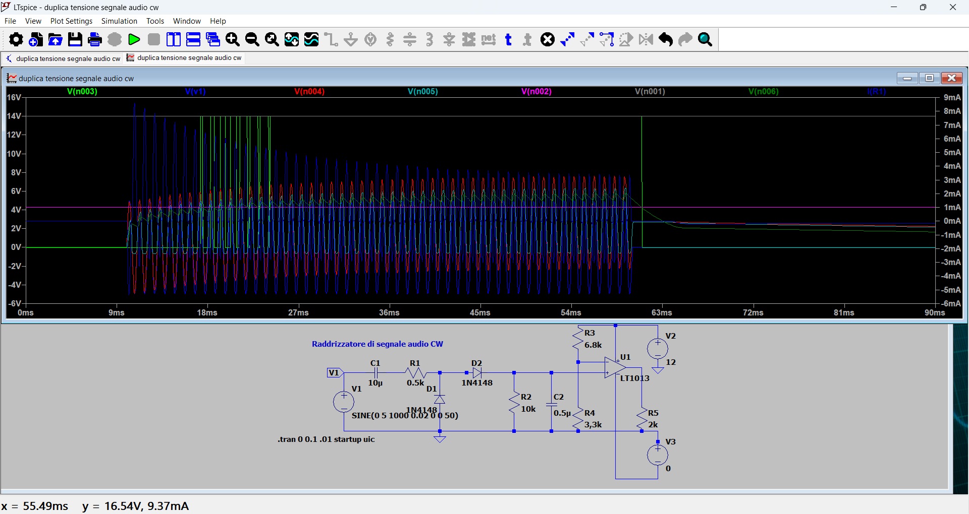

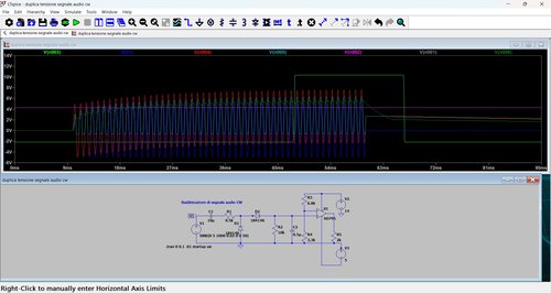

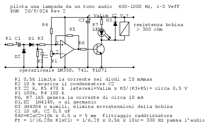

[5] Re: pse hlp simul LTspice raddrizz+filttro+comparatore
Messaggioda Foto UtenteMarcoD » 20 set 2024, 13:07
Foto Utentestefanodelfiore , ti ringrazio, ho inserito il LT1013 e ora i risultati mi soddisfano.
Se mi rimarrà voglia indagherò sul differente comportamento del AD795.
Il progetto è nato all'interno di un gruppo, coordinato in modo lasco su base volontaria, di appassionati un poco pasticcioni. Vorrebbero accendere una "lampada" con il tono audio di un oscillofono collegato a un tasto telegrafico usato a scopo didattico per generare segnali morse durante una manifestazione a Torino.
Per me userei un LM358, o un 741, ma paiono disponibili dei TL071.
Ho progettato lo schema elettrico ipotizzando i requisiti, è stato messo in dubbio il funzionamento con singola alimentazione, e per diletto mi sono messo a simulare il tutto anche se sono poco esperto ed amante dei simulatori circuitali.
Non sono geloso, questo è lo stato attuale del progetto:

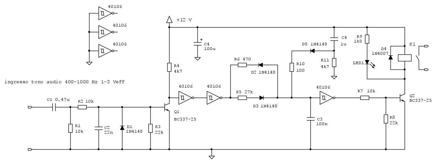

[6] Re: pse hlp simul LTspice raddrizz+filttro+comparatore
Messaggioda Foto Utentestefanodelfiore » 20 set 2024, 15:10
Grazie delle spiegazioni ora sono più chiare le finalità del progetto, quindi la lampada risulta accesa per la durata di un punto o per la durata di una linea. Il tono che viene inviato al circuito può variare tra un zero e un valore positivo oppure variare da negativo a positivo.
Forse potresti usare anche delle porte logiche con ingresso a Schmitt-Trigger come dei 40106 o 4093.

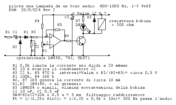

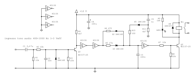

[7] Re: pse hlp simul LTspice raddrizz+filttro+comparatore
Messaggioda Foto Utentestefanodelfiore » 25 set 2024, 18:06
Oggi avevo un po' di tempo e ho cercato di realizzare il circuito in modo diverso usando tre porte cmos dell'integrato 40106. Il circuito non l'ho provato materialmente perché il mio angolo elettronico in cantina è al momento inutilizzabile, quindi ho usato solo il simulatore con in ingresso dei file VAW per simulare il segnale morse.
Di seguito il circuito disegnato con fidocad

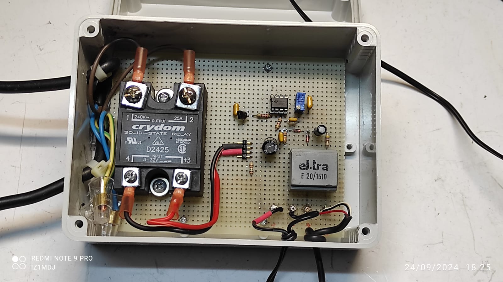

[8] Re: pse hlp simul LTspice raddrizz+filttro+comparatore
Messaggioda Foto UtenteMarcoD » 26 set 2024, 12:42
Interessante lo schema con i 40106, pare possa funzionare.
Tuttavia il circuito precedente è stato realizzato da Maurizio, ed è funzionante in modo soddisfacente.
Nella realizzazione sono state apportate le seguenti varianti allo schema:
- Inserito un trasformatore di isolamento (forse elevatore di tensione) sull'ingresso audio.
- Al posto del relè elettromeccanico è stato inserito un relè a stato solido.
Con il TL071 non funzionava ( dopo commutato in ON non ritornava in OFF ?) , sostituito con un LM358.
Allego una immagine del prototipo appena terminato, e faccio i complimenti a Maurizio per la realizzazione.

[9] Re: pse hlp simul LTspice raddrizz+filttro+comparatore
Messaggioda Foto Utentestefanodelfiore » 27 set 2024, 16:48
Se il tuo amico Maurizio è soddisfatto del circuito che ha realizzato va bene così, non si tocca nulla.
L'unica cosa che non capisco è l'uso del relè allo stato solido della Crydom che è un oggetto realmente molto costoso.

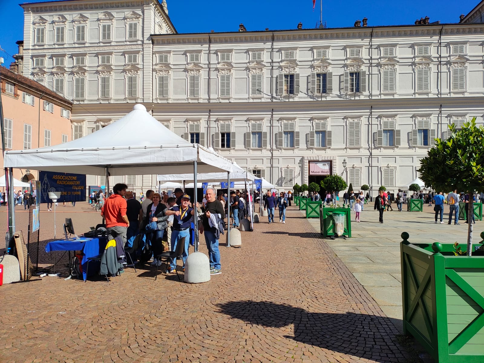

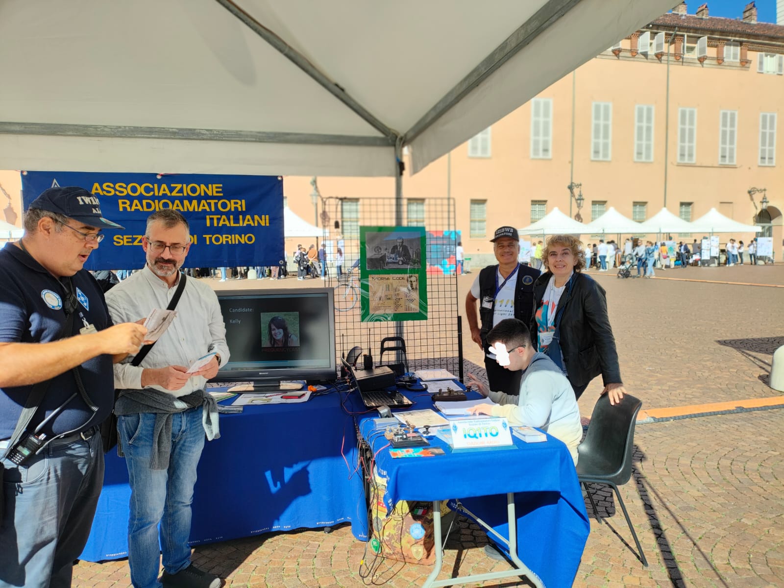

[10] Re: pse hlp simul LTspice raddrizz+filttro+comparatore
Messaggioda Foto UtenteMarcoD » 28 set 2024, 17:29
Manifestazione "la notte dei ricercatori", Venerdi e Sabato a Torino davanti al Palazzo Reale in piazza Castello.
Non si vede, ma è presente una lampada 230 V 100W a filamento comandata dal circuito a sua volta connesso a un oscillofono comandato dal tasto telegrafico. I " committenti " sono soddisfatti, forse si sarebbe potuto collegare in qualche modo direttamente una lampada a12V al tasto, con molto meno lavoro, ma si sono rispettati i requisiti..!
