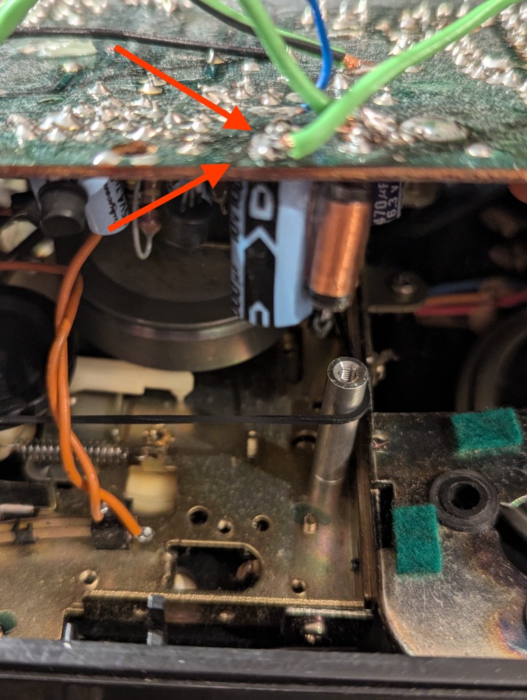

Messaggioda Foto UtenteGeorgeMcFly » 20 set 2024, 21:37
Allego foto fronte e retro della scheda della radiosveglia. Il punto indicato dalla freccia rossa è dove confluiscono i due cavi di alimentazione che vanno al motorino del mangianastri. Come si vede passano per un elettrolitico.

[18] Re: Regolare la velocità di un vecchio mangianastri
Messaggioda Foto Utentegiannid19 » 21 set 2024, 19:37
Nella foto allegata l'oggetto indicato con le frecce gialle è la cinghia?
Se è come mi sembra quel cilindro metallico non mi sembra una puleggia ma un ancoraggio per una vite quindi la cinghia è costretta a strisciare sul cilindretto questo giustifica la riduzione di velocità dovuta all'attrito della cinghia sul cilindretto.

Messaggioda Foto Utentesetteali » 21 set 2024, 20:19
Concordo con Foto Utentegiannid19 hai montato una cinghia non adatta e per farcela stare hai fatto questo sbaglio, quella è una colonnina di supporto, non è una puleggia .
Senz'altro montando una cinghia della sua lunghezza, i giri torneranno ad essere giusti.
Però credo che ci sia un circuito di controllo del motorino, ma lascerei stare .

Messaggioda Foto UtenteGeorgeMcFly » 21 set 2024, 23:11
No no un attimo. La vedevate lì perché smontando il motorino c'è l'ho appoggiata. Ecco come si presenta tutto collegato...
