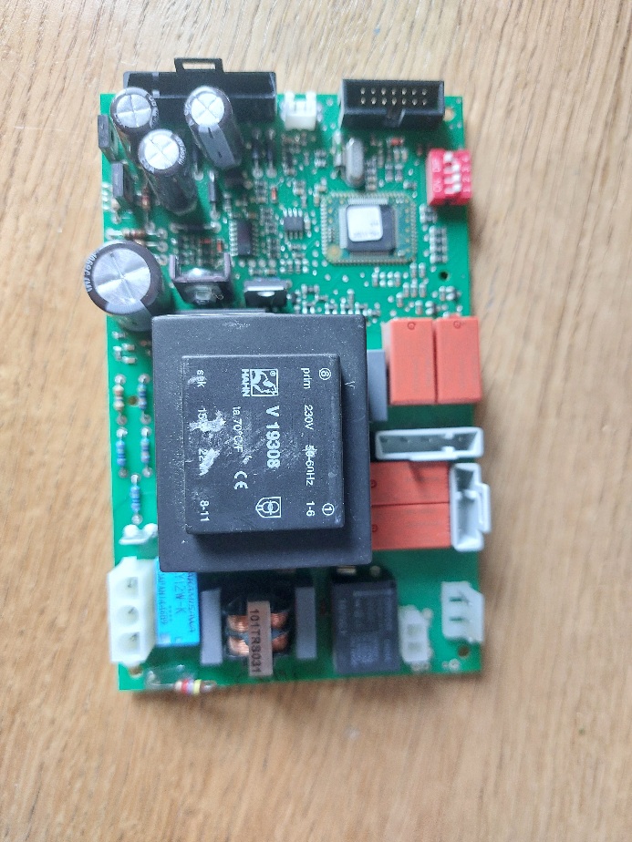

Il trasformatore 220 V - 15v lo avevo tolto io perché lo avevo sentito caldo , non mi fidavo ad andare a controllarlo montato perché la scheda è, montata ,in una posizione scomoda per cui lo avevo dissaldato e provato a banco funziona misurando circa 19 volt alternata in uscita
La sua posizione è dove c'è la striscia di colla
Allego una foto della scheda completa

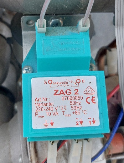

Riguardo all'accensione siete dei grandi e io ho detto una gran cavolata dando per scontato che la scintilla originasse da quel punto perché mi pareva di averla vista scoccare da li ma in realtà quello è il sensore di ionizzazione per la verifica della presenza della fiamma

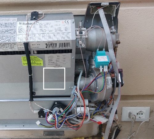

L'accenditore è lì accanto , grosso come una casa e a quanto ho capito accende facendo scoccare la scintilla fra due elettrodi e non fra elettrodo e massa
Aggiungo due foto dell'accenditore e u a vista di insieme , la scheda di controllo è montata dove ho disegnato il quadrato bianco
Stando così le cose o è saltato l'accenditore o la parte della scheda che lo comanda un relèad esempio, giusto? Il fatto che fosse saltato il fusibile sulla scheda da quakche indizio?C'è un modo di testare l' accreditare?

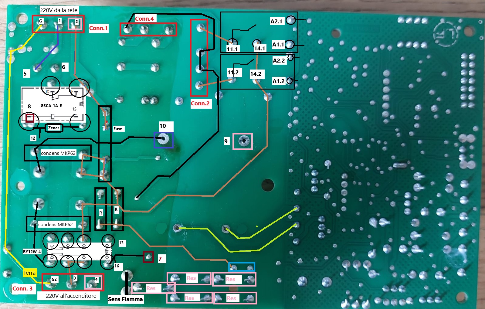

Mentre aspetto una risposta per capire cosa fare ho cercato di risolvere un pochino il circuito
Ho cercato di capire come "gira questo cacchio di circuito che sono conscio lo aveste in mano voi in 2 minuti capireste il problema , ma io sono ignorante come una capra e ci vuole pazienza
Ho segnato sullo schema numeri e nomi in modo sia più facile per voi spiegarmi cosa fare e controllare.
La 220 arriva in altro al connettore 1 attraverso i poli G ( ground) 1 e 2
1 da corrente al trasformatore 220-15 tramite il piedino 10 e 2 tramite il piedino 9. Se ho capito bene il trasformatore alimenta la parte logica della scheda a sinistra che spero non sia coinvolta nel mio problema.
La corrente all'accenditore arriva tramite il connettore in basso ( conn.3)
La terra è g 2 e non ci piove , il piedino 4 arriva diretto da 2 del connettore 1.
Se ho capito bene devo capire come viene fatta arrivare la corrente al piedino 3
Se ho capito bene sono coinvolti duè relè Il G5CA-1A-E è l'RY12W-4
G5CA-1A-E
piedino 8 e 15 sono collegati tramite diodo zener e poi collegati all'altro relè ( Ry12W-4) tramite il piedino12 - 13
Il piedino è anche collegato direttamente alla bobina dell'ry 12w-4 tramite il piedino 7 e quindi 16.
Ci ho perso una serata in questo delirio che spero riusciate ad interpretare
Vi prego abbiate pietà di me io faccio tutto un altro mestiere ma cerco di applicarmi :-)

Cosi ad occhio, il 220 che dovrebbe alimentare l'accenditore sembra passare attraverso il piccolo rele' azzurro ... poi devi vedere se e' il contatto del rele' che si e' cotto, o se e' il circuito che non lo fa scattare.
Se l'accenditore va a 220, basta che gli colleghi per pochi secondi la rete con un cavo e vedi (o senti, se non ci sono finestrelle da cui vedere gli elettrodi) se fa le scintille ... non tenerlo acceso per piu di 8 o 10 secondi.

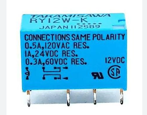

Pensavo di provare a comprare il relè azzurro e sostituirlo , alla peggio ho buttato via 3 euro
se è il circuito allora mi attacco al tram :-)

Ho rimosso il relè e ovrrei provarlo- Prima di fare danni .
12 volt su piedini 1 e 16 dovrei avere continuito fra i piedini 4-6 con 8 e 13-11 con 9 giusto?
Fra i piedini 1-16 non ho resistenza , dato che dovrebbe essere la bobina non è indicazione del fatto che sia danneggiato?
