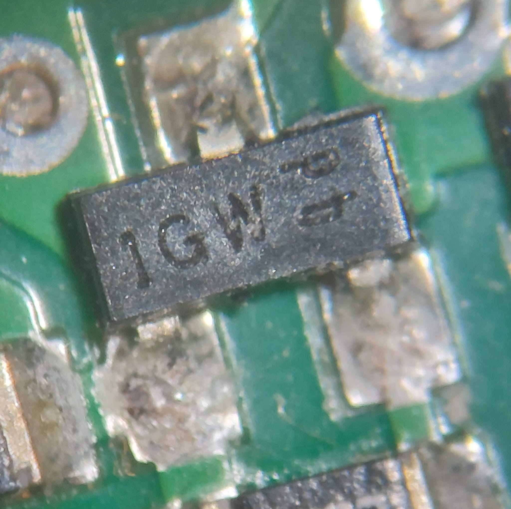

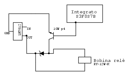

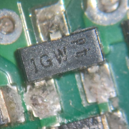

Ho ricostruito il circuito che allego . Se ho capito bene il problema dovrebbe essere nel transistor (1GW p4) che comanda la bobina .
Mi sono letto mille cose su mosfet NPN e PNP e dovrei aver identificato il componente come transitor NPN e identificato base emettitore e collettore.
Provandolo con il tester , se ho interpretato correttamente le misure, in modalità diodo ho una lettura non zero fra collettore ( puntale positivo ) e base ( puntale negativo).
La conferma l'avrei avuto dagli altri transistori identici sulla scheda che non si comportano in questo modo . Oltretutto il transistor sempre aperto ci starebbe con il problema della scintilla perennemente accesa non essendo più sotto il controllo dell'integrato S3F8S7b
Vi torna?
Una cosa così andrebbe bene ?

Questo il sospetto transistor:
Mi spiace ma non ho trovato il simbolo per il relè a sei posti ho usato quello "bobina " spero si capisca e abbiate pazienza.
Grazie a tutti

Il transistor potrebbe essere un BC847C
Ha senso?

Messaggioda Foto UtenteEtemenanki » 25 set 2024, 9:31
Proverei con un banale BC817 (la versione SMD del BC337 ... o se hai problemi e ci sta, anche con un normale BC337, sagomando i piedini per farli arrivare alle piazzuole giuste.

Messaggioda Foto Utenteclaustro » 25 set 2024, 10:13
Grazie per la risposta. Dato che la cifra era irrisoria ho già ordinato 10 BC847.
Per quel poco che ci capisco il l'817 ha una corrente di collettore maggiore , 500mA vs 100mA e una dissipazione di potenza maggiore 625mW vs 250. Quindi nella peggiore delle ipotesi lo brucio :-) giusto ?
Forse in casa ho un bc337 che non dovrebbe essere complicato adattare.

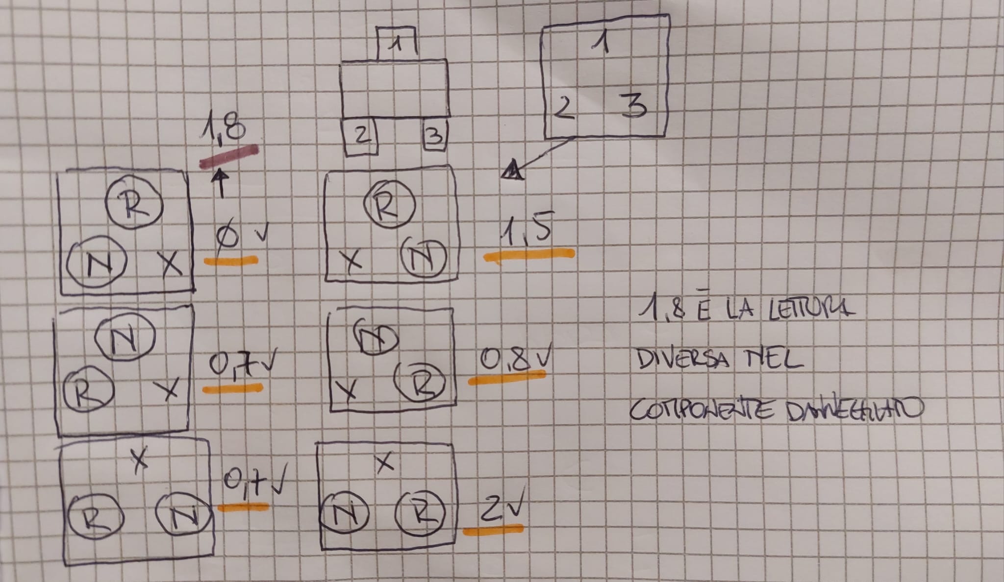

Vedendo le letture mi potresti confermare che ho identificato correttamente base collettore e emettitore, non sapendo bene che transistor è non ho scheda tecnica
R puntale rosso N puntale Nero X Piedino rimanente
Grazie ancora
