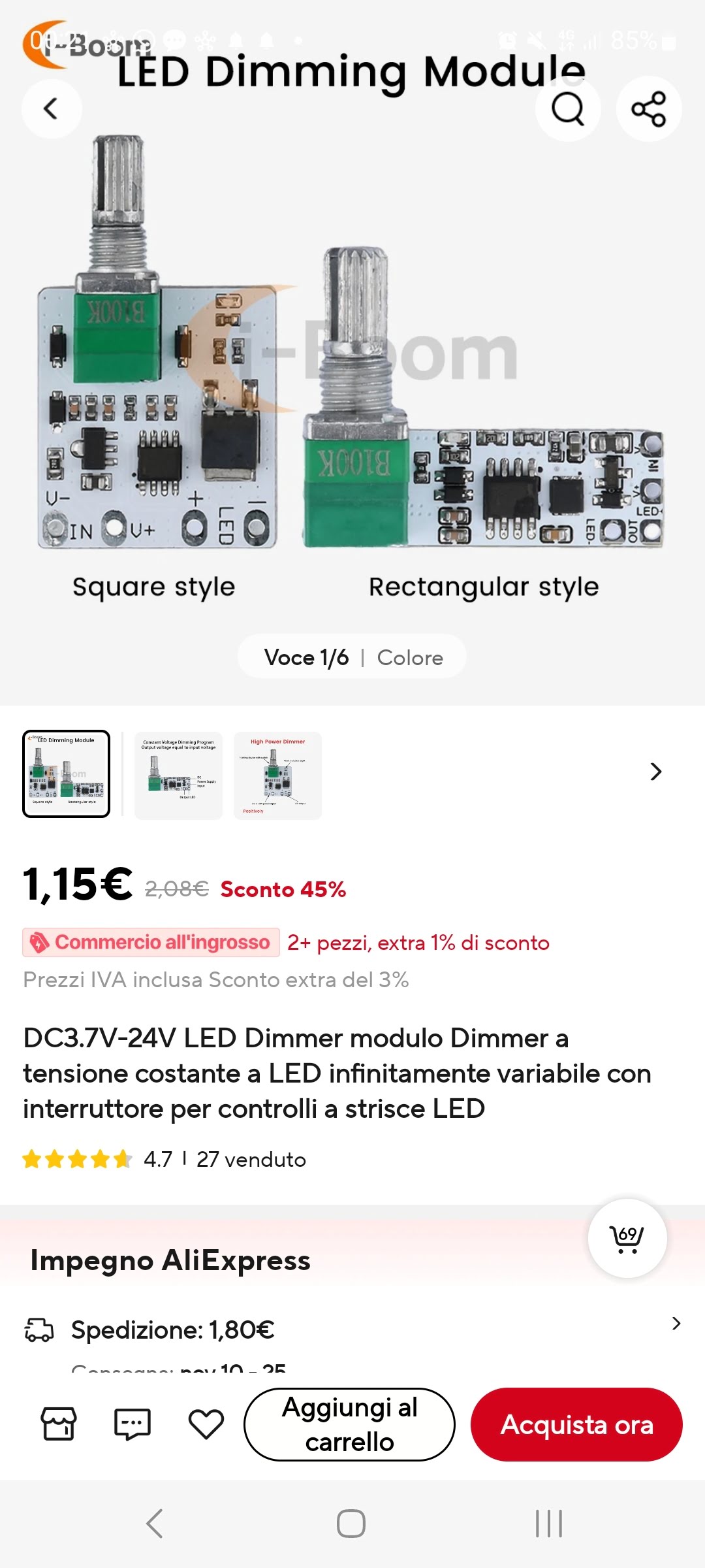

Messaggioda Foto UtenteAndreasss » 26 set 2024, 0:09
E questo andrebbe bene? 2a max

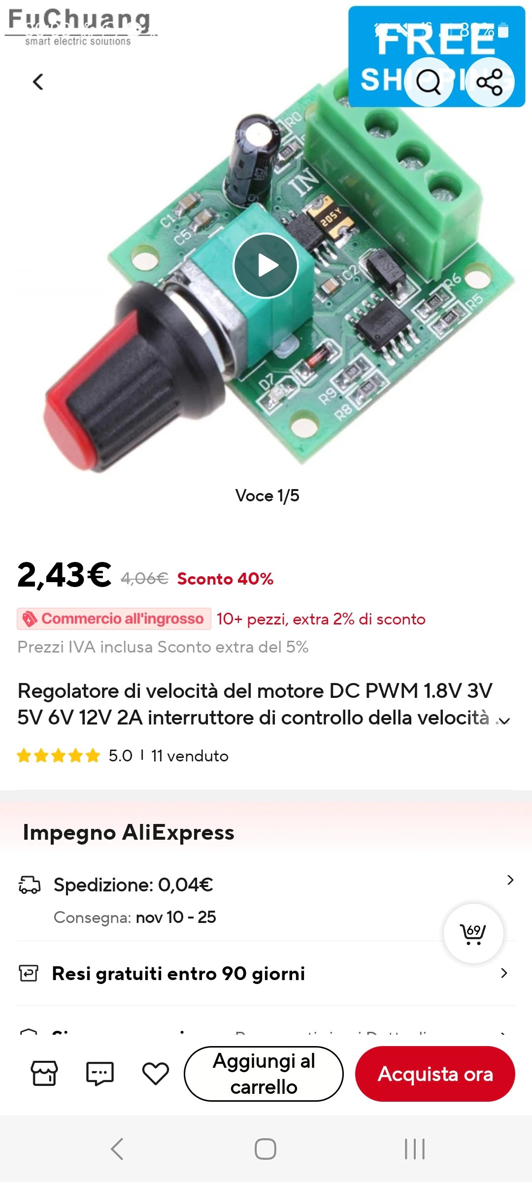

[4] Re: Potenziometro
Messaggioda Foto UtenteAndreasss » 26 set 2024, 0:24
Forse questo è più adatto? E posso montarlo direttamente

[5] Re: Potenziometro
Messaggioda Foto UtenteIsidoroKZ » 26 set 2024, 6:41
Potrebbe andare bene, se sono veritiere le specifiche :-)
[6] Re: Potenziometro
Messaggioda Foto UtenteThEnGi » 26 set 2024, 8:15
IsidoroKZ ha scritto:Potrebbe andare bene, se sono veritiere le specifiche :-)
Le famose specifiche "cinesi" :mrgreen:
Anche dichiarare "constant voltage".... tecnicamente è vero negli stati ON/OFF e nel periodo di transizione come la mettiamo :mrgreen:
A vederli così sembra il classico PWM con NE555, se ti va di costruirli ottieni un risultato migliore.
Anzi ci butterei dentro un clone arduino nano (le versioni a SFF) e ti fai anche qualche effetto :ok:
#BazookaPerMosche
Se vuoi acquistarli da aliexpress vale il consiglio di Foto UtenteIsidoroKZ

[7] Re: Potenziometro
Messaggioda Foto Utenteclaudiocedrone » 26 set 2024, 9:03
Concordo, per quello che costano quei moduli i prova pure, se le specifiche non fossero veritiere mal che vada va in fumo :lol: (mi raccomando il fusibile a monte del tutto).

[8] Re: Potenziometro
Messaggioda Foto UtenteAndreasss » 26 set 2024, 19:17
Grazie ragazzi...direi che non rischio che si bruci anche perché l avrei montato con un foro per la rotella sotto il cielo della macchina......che è sensibile alle fiamme
Nemmeno io credo molto a questi prodotti in quanto più di una volta ho riscontrato che le specifiche non erano veritiere, mi ero lasciato attrarre dal fatto che in quanto attaccati alla luce di servizio sarebbero rimasti accese per pochi secondi....... Ma meglio non fidarsi
