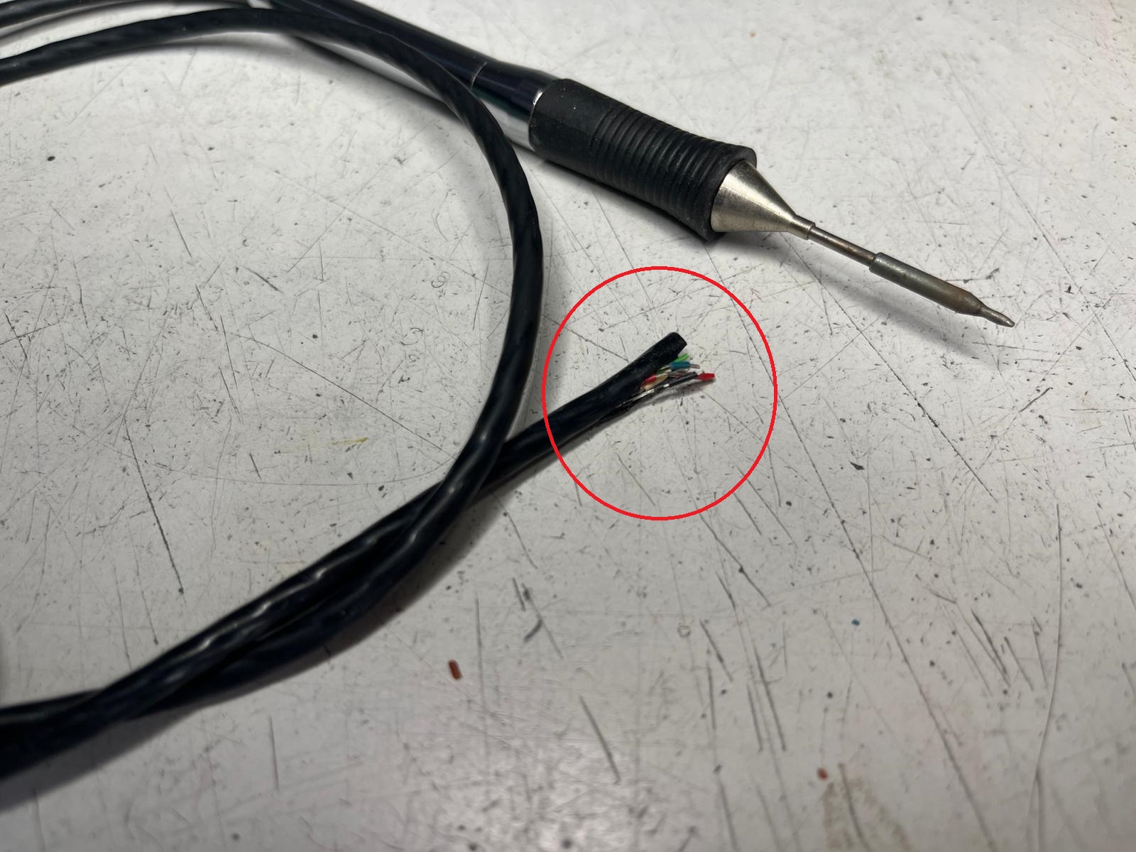

amici, mi inserisco in questa discussione perché io, invece, ho una stazione Weller WD1M con stilo WMRP che ha costituito per anni il mio principale strumento di saldatura. Sono innamorato delle prestazioni di questo saldatore e del suo mini-stilo WMRP con le sue punte di ricambio. Raggiunge la temperatura in pochi secondi e il mini-stilo WMRP ė sottile, preciso e mangevole come mai provato.
https://youtube.com/shorts/laVFJ-sKBPg?si=aISoEVa5AIDqsDQ_
Purtroppo qualche giorno fa mi accorgo che il cavo del ministilo WMRP ė interrotto alla giunzione del connettore e, poiché l'intero ricambio WMRP costa almeno un 200 euro, mi accingo a tentare una riparazione. Mio malgrado anche la riparazione si sta dimostrando ostica. I 5 cavetti all'interno hanno l'isolamento esterno che si sgretolano solo a toccarli. Se volessi sostituire tutto il cavo a partire dal mini-stilo, mi ritrovo comunque di fronte al problema che il mini-stilo stesso ė composto da un corpo unico metallico non smontabile (dovrei tagliarlo e rovinarlo). Mi sto chiedendo come potrei procedere nella riparazione, se rassegnarmi ad un ricambio nuovo (al costo di 200 euro e più), oppure se potreste consigliarmi l'acquisto di qualcosa di nuovo che si possa avvicinare a questi livelli, visto che gli orientali ormai hanno fatto passi da gigante e producono attrezzi di qualità a prezzi abbordabili. Grazie

Messaggioda Foto UtenteEtemenanki » 26 set 2024, 14:55
auato ha scritto:il mini-stilo stesso ė composto da un corpo unico metallico non smontabile
Sembra abbastanza improbabile, in qualche modo la Weller l'avra' pure assemblato ;-)
Potrebbe essere a sezioni, ad incastro o avvitate, oppure perfino incollate, sicuramente difficili da scoprire (lo fanno apposta, maledetti) come disassemblarle correttamente, ma dubito che sia stato costruito in un singolo pezzo, serve armarsi di (molta) pazienza ed esaminarlo bene per vedere se presenta fessure, giunzioni, anche minime, che possano far capire dove procedere con lo smontaggio.

[67] Re: Stazione saldante solida e resistente
Messaggioda Foto Utenteauato » 26 set 2024, 17:20
Etemenanki ha scritto:sembra abbastanza improbabile, in qualche modo la Weller l'avra' pure assemblato
Hai perfettamente ragione eppure ho trovato un tizio su youtube che per riparare la pencil ha tagliato in piu' parti con un dremel... incredibile #-o

[68] Re: Stazione saldante solida e resistente
Messaggioda Foto Utenteauato » 26 set 2024, 17:54
pero' sono riuscito seguendo il commento e il dubbio di @Etemenanki. Ci doveva pur essere un punto della pencil che consentisse di assemblare o disassemblare. Infatti ė svitabile ma per farlo c'ė stato bisogno di un paio di pinze e del WD40. A questo punto incrocio le dita per tenermi la mia stazione saldante cambiero cavetto e connettore

[70] Re: Stazione saldante solida e resistente
Messaggioda Foto Utenteauato » 27 set 2024, 11:29
Datman ha scritto:La pencil?... Lo stilo! :)
cosi' la chiamano :D comunque hai ragione... lo stilo :ok: adesso devo solo cercare un connettore DIN maschio ma non e' un problema e circa q.5mt di cavetto con guaina morbida e flessibile a 5 poli (ciascun cavo colorato all'interno ha un diametro di 1 mm al calibro considerando anche l'isolamento). Il cavo originale e' molto morbido e flessibile proprio per garantire la manegevolezza dello stilo invece inegozi di ricambi che ho vicino propongono i soliti cavi molto piu' rigidi. Avevo quindi pensato di ricercare online cavo multipolare con guaina al silicone come questo https://www.pintoelettronica.com/multipolari-cavo-silicone-5-x-0-50-mmq-rosso-matt.1.2.221.gp.11524.uw ma non so se 0.5mmq sono la sezione giusta
