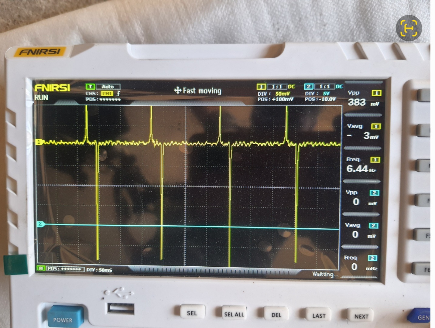

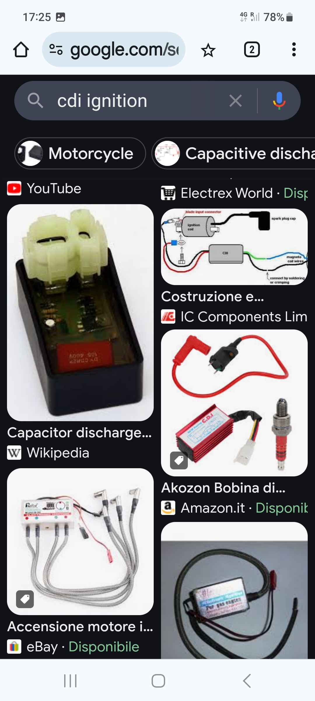

buona sera,è già stata sostituita una centralina di accensione della moto in oggetto,purtroppo non so se a causa di una pessima bobina che assorbiva eccessivamente o altro,ma essendo costosa vorrei trovare un alternativa, ho preso la misura con l'oscilloscopio del segnale che arriva dal pickup al volano per capire l'intensita dello stesso ed è di circa 380 mV ,avevo visto di quelle cdi economiche per piccoli motori 50,funzionerà? me ne sapreste indicare una in particolare?

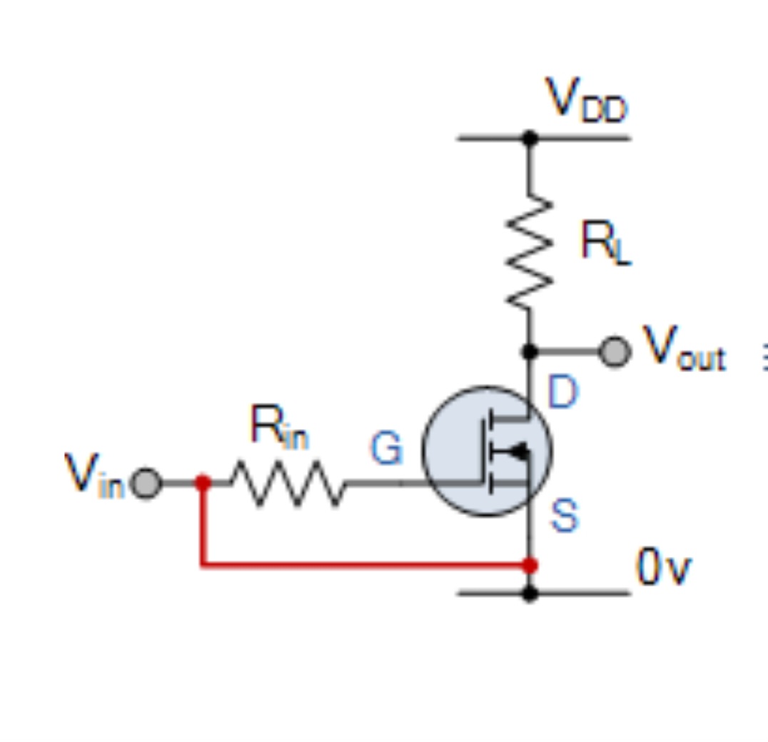

oppure.. se secondo voi è possibile realizzare un circuitino semplice per pilotare una bobina con un segnale del genere...

ad esempio avrebbe senso un circuitino del genere a mosfet considerato che a bordo si ha a disposizione la 12v ? o se il segnale e troppo debole ,si potrebbe provare con un transistor? non saprei..
sicuramente la centralina originale gestisce anticipi ecc... ma dovrebbe funzionare comunque....
spero

l'anticipo d'accensione della candela non è fisso, ma dipende da angolo di apertura della farfalla, numero di giri motore e dal carico.
Ecco un esempio di come si calcola l'anticipo di accensione, sempre che tu conosca con esattezza l'angolo di passaggio del pickup rispetto al punto morto superiore. Ogni motore ha un cartogramma differente.

Anni fa acquistate 2 di queste ed installate su moto funzionano ancora.
https://www.velleman.eu/products/view/?id=460636&lang=en
il circuito è semplice e modificabile.
(lo schema elettrico si trova in "MANUAL")
può servire come inizio.

grazie Foto UtenteGiVi,quindi tu ritieni che questo circuito riesca ad essere pilotato da circa soli 300 mV ?

Su molte moto, soprattutto 2 tempi e datate ma credo anche odierne, non c'è sensore sulla farfalla ma comunque la centralina ha una curva ben precisa con anticipo variabile in base al numero di giri, non puoi pensare di sostituirla con 4 componenti.

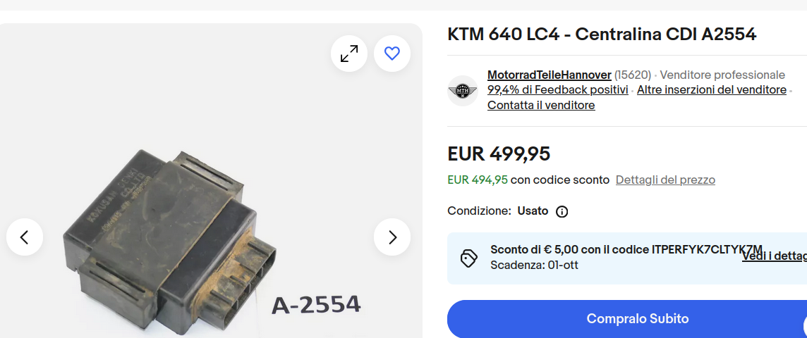

buongiorno richiurci,la moto è un KTM 640 LC,al di la della sofisticazione anticipi ecc.. vorrei per ora dare semplicemente un impulso fasato alla candela e stop. poi vediamo come va...
theengi la centralina che costa 300€ ,è quasi introvabile.. ed è già stata sostiuta una volta come avevo già scritto, si è rotta nuovamente..,quindi non è contemplata altra soluzione che un modello diverso (economico) o autocostruita alla fine è semplicemente un monocilindrico
givi forse il circuito che linki non potrebbe funzionare,perche mi pare di capire che funzioni con uno spinterogeno che semplicemente commuta i contatti ai pin 2 e 4 io invece devo pilotare la bobina con un segnale proveniente dal volano di soli 300 mV )è una bobinetta piccola che si eccita al passaggio di un magnete per intenderci) non ci sono contatti,

Su ebay la centralina usata si trova a 50-60 euro.
