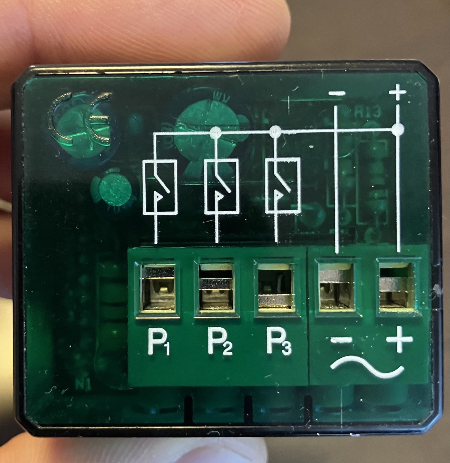

Il mio campanello ha una suoneria bticino (ho allegato foto) con 3 tonalità (ne uso solo una), installato dall'elettricista 10-15 anni fa.
E' alimentato a 12V AC (accetta anche DC ma qui è alimentato in AC), e l'alimentazione viene dal pannello differenziale/salvavita.
Recentemente (un mese fa) ha iniziato a fare un forte ronzio, quindi l'ho staccato (la casa era invivibile). Ho pensato che fosse guasto, ma visto che costa un centinaio di Euro, prima di sostituirlo ho provato le tensioni dei cavi AC che lo alimentano ed erogano 17 volt anziché 12. Potrebbe essere questo il motivo del ronzio?
Idealmente dovrei testare "a banco" il dispositivo per capire se è guasto meno, ma non ne capisco bene il funzionamento a livello elettrico quindi forse qualcuno mi può aiutare. Posso alimentarlo a banco (solo DC, tramite alimentatore stabilizzato), ma come gli do l'impulso per farlo suonare?
Il collegamento che aveva, quando montato a muro, era (oltre all'alimentazione) un cavo sul P2 che arrivava immagino dal campanello ma non so in che modo diciamo "chiuda il circuito" per farlo suonare.

Probabilmente c'è un condensatore elettrolitico da sostituire ma fare diagnosi a distanza non è facile.
Data la tipologia di collegamento il costruttore potrebbe avere utilizzato il chip Siemens SAE800.
https://www.mouser.com/datasheet/2/196/ ... yYHU0ns2ND
Vedi schema a pag 13.
Io l'ho utilizzato in casa mia e dei miei genitori per i due o tre campanelli e citofoni ormai da svariati anni senza problemi.
In ogni caso il chip 4+4 dip si trova ancora in commercio senza problemi e sicuramente si può riparare.
La tensione di 17Vca mi sembra un pochino elevata anche se è a vuoto.
Io lo alimento in continua a 12V sotto batteria.
Dopo che lo hai alimentato se metti un ponticello tra il positivo e uno dei tre ingressi a sx dovrebbe cominciare a suonare.

Grazie 1000 per le informazioni. Ho potuto dunque provare la suoneria "a banco" e (oltre a non produrre nessun ronzio) funziona perfettamente con tutte e 3 le suonerie disponibili su P1, P2, P3. L'ho alimentata a 12V DC.
A questo punto immagino che il colpevole debba essere il trasformatore AC che eroga 17 volt, tensione che anche a me era sembrata in verità un po' alta.

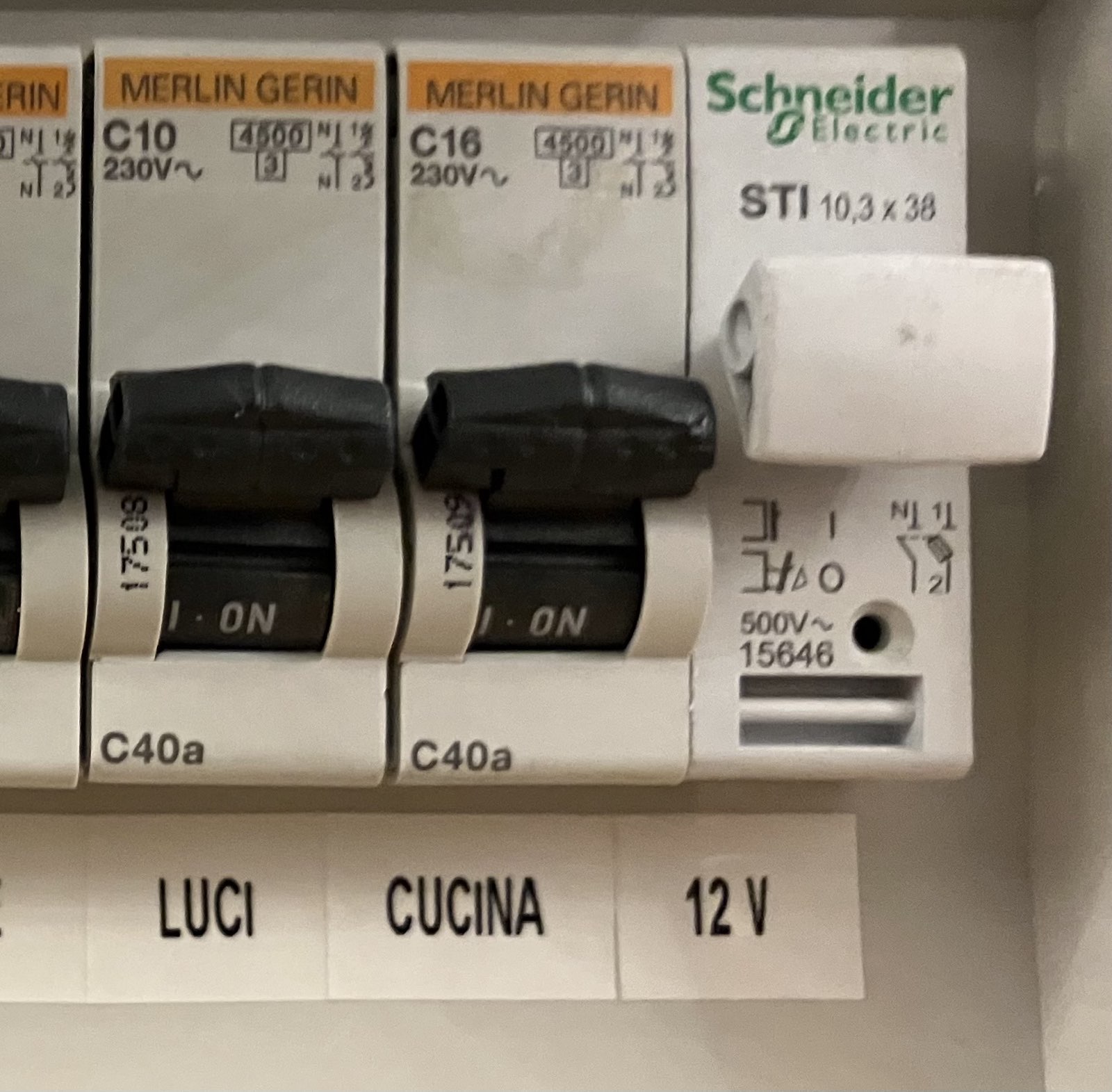

Ora però non ho ben chiaro dove intervenire. Allego uno screenshot della parte del quadro relativa al 12V... ma il trasformatore è direttamente quello o si tratta solo dell'interruttore?
Poi non ho mai aperto un quadro di un impianto quindi non saprei se cimentarmi senza remore... anche per evitare che mia moglie mi butti fuori di casa se lascio tutti senza corrente. :D :D :D

Aggiungo che ho poi cercato quel componente Schneider ed è indicato come una base portafusibile, quindi il trasformatore deve essere altrove (dietro il quadro?).
Michele.

Al quadro tu non puoi metterci mano indipendentemente da eventuali reazioni di tua moglie :-)
Se il campanello può essere alimentato sia in continua che in alternata al suo interno deve esserci un raddrizzatore con relativo livellamento, quindi la ipotesi del condensatore rovinato è la più plausibile e a mio parere la tensione di 17 V che hai misurato a vuoto non è significativa per il malfunzionamento.
Io stesso su piccoli trasformatori da 12 V nominali ho misurato fino a 18 V a vuoto e con multimetro economico non true RMS, la misura andrebbe effettuata a carico cioè ai morsetti del campanello mentre sta suonando (anche se, ripeto, non credo sia significativa riguardo il ronzio) e poi la tensione al secondario dipende da quella al primario.
