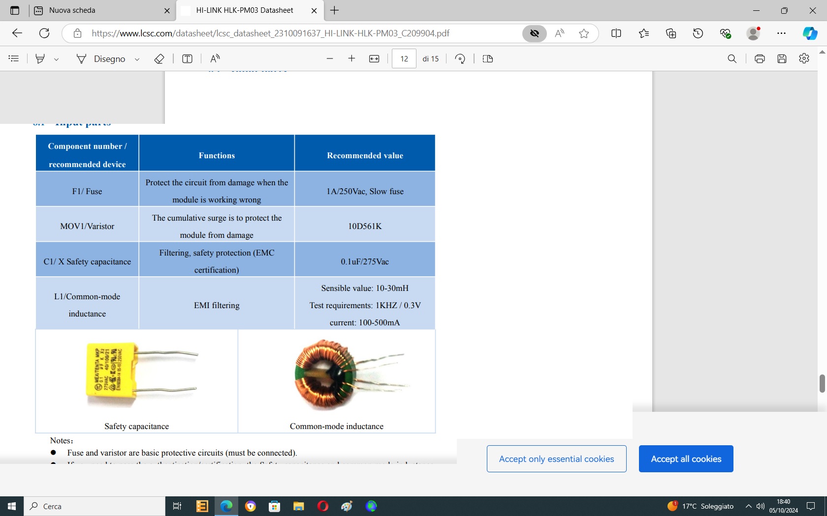

Buongiorno a tutti,
Pultroppo questo è un argomento molto generico e non c'è una sezione normative sotto elettronica :mrgreen:
Quando andate a progettare un circuito elettronico che NON verrà commercializato ma al massimo verrà reso pubblico su varie piattaforme (una potrebbe essere EY), vi preoccupate nella progettazione di prendedre in considerazione le EMI e EMC ?
Prendo un caso pratico:
Utilizando questo componente: Link, il produttore a pagina 10 consiglia l'utilizzo di condensatore e induttanza per passare la certificazione EMI/EMC.
Dato che l'inserimento di questi due componenti nel caso dell'assemblaggio da parte del produttore crea un aumento di costo considerevole (circa +6€), si può valutare di escluderli ?
Esiste un sistema amatoriale per valutare questi due parametri ?, ho visto video dove usano camere "elettromagneticamente insonorizate" ( :mrgreen: ) e strumentazione che costa probabilmente più di quanto guadagno in 10 Anni :shock:
In questa specifica casistica (IO) sicuramente non li faccio assemblare, quando arriva il PCB me li saldo io :mrgreen:
Ma se qualcuno online volesse il circuito già pronto.... sarebbe un problema

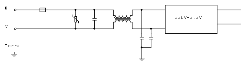

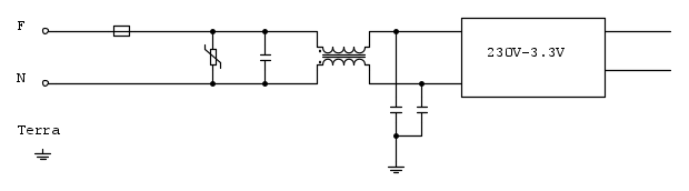

Per quel particolare componente, che funziona a tensione di rete ed e' un modulo switching, l'induttanza in controfase ed il condensatore (che sarebbe meglio fossero tre condensatori, uno messo come nello schema e gli altri due fra le uscite dell'induttanza e massa) sarebbero "il minimo" per evitare di sparare disturbi a tutto spiano verso la rete elettrica e, tramite il cavo di alimentazione, in parte anche in aria (dipende dalla frequenza dello switching).
Piu che una questione di "prenderle in considerazione", sarebbe una questione di "mi interessa che tutto quello che c'e' intorno rischi potenzialmente di non funzionare correttamente o per nulla a causa degli eventuali disturbi generati dal modulo switching, solo per risparmiare il costo di due componenti ?" ;-)

Etemenanki ha scritto:Piu che una questione di "prenderle in considerazione", sarebbe una questione di "mi interessa che tutto quello che c'e' intorno rischi potenzialmente di non funzionare correttamente o per nulla a causa degli eventuali disturbi generati dal modulo switching, solo per risparmiare il costo di due componenti ?" ;-)
Intendi così ?
E tutta la spazzatura cinese ce c'è in giro ma "funziona" ?? :mrgreen:

Nel caso in oggetto il costruttore suggerisci dei valori ad esempio per l'induttore di modo comune, compresi tra 10 e 30 mH ma per questo tipo di applicazione due induttori anche se uguali come valore induttivo possono avere comportamenti diversi vedi ad esempio le capacità distribuite negli avvolgimenti o le capacità tra avvolgimenti-nucleo-avvolgimenti. Ogni componente reale in realtà ha un certo numero di componenti parassiti che possono modificare il suo comportamento. Comportamento che potrebbe cambiare drasticamente se il nucleo dell'induttore si scalda molto.
Anche il layout dei componenti del filtro può giocare un ruolo molto importante e deve essere tenuto in conto perché potrebbe vanificare il tutto.
L'indicazione fornita dal costruttore in quel datasheet ha realmente poco valore

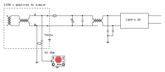

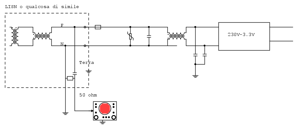

Messaggioda Foto UtenteMarcoD » 5 ott 2024, 18:50
Se il costruttore lo consiglia, perché non metterlo per superare i requisiti di disturbi condotti emessi sulla rete di alimentazione 230 Vac ?
Tutti gli alimentatori switching lo hanno.
Non hai precisato quale elettronica viene alimentata e se è connessa a sensori (analogici?) o apparati esterni e come sono alimentati che potrebbero venire disturbati.
Puoi calcolare / stimare l'attenuazione del filtro su 50 ohm a supponiamo 10 kHz, la corrente di disturbo in ingresso generata dal modulo alimentatore (dell'ordine di 1 A ?)
Per la misura delle emissioni condotte non serve una camera anecoica, ma un LISN e un oscilloscopio o analizzatore di spettro per le prove preliminari.
Poi se metterlo da 10 o 30 mH non cambia molto.
Poi non ho capito se l'induttanza si riferisce a un solo avvolgimento a ai due in serie.
Un esempio di LISN, spero corretto
Nel web c'è tutto !!!! :
https://it.wikipedia.org/wiki/LISN#:~:t ... %20network)%20%C3%A8%20letteralmente%20una%20%22rete

Lo schema sarebbe quello, e riguardo alla spazzatura cinese te ne dico una successa proprio a me', tempo fa sulla barca della onlus a cui do una mano con il ROV, il sistema aveva iniziato a non funzionare bene, in parte i comandi che arrivavano un po si ed un po no, ma soprattutto il segnale video che saliva dal ROV, che era distorto, pieno di disturbi e con linee diagonali in continuo movimento sovrapposte ... dopo aver provato di tutto, filtri, controllo dei cavi, controllo dei trasmettitori video, ruzzola, pulizia di tutti i connettori, test con il cavo svolto ed avvolto, senza alcun risultato, per caso (e proprio per caso) uno stacca la spina dell'alimentatore del notebook del sonar per spostarlo, ed il disturbo "magicamente" sparisce.
Il tipo non trovava piu l'alimentatore originale, ed aveva comperato un "universale" dal negozio cinese sotto il suo studio, ed era fatto talmente male che irradiava sia via rete che via aria abbastanza disturbi di commutazione da interferire con praticamente tutto il resto ... apertolo delicatamente (col martello), la parte filtro di rete era praticamente inesistente (un condensatore da 10n, neppure X2, in parallelo alla 230V, niente spegnimento del "ringing" lato mosfet, nulla), ed il peggio era che sullo stampato i posti per i componenti c'erano, ma sostituiti da ponticelli di filo o semplicemente mancanti.
Certo, lui di per se' funzionava e dava i 19V (piu o meno), era tutto il resto che si trovava intorno a non funzionare piu bene per colpa sua :roll:
