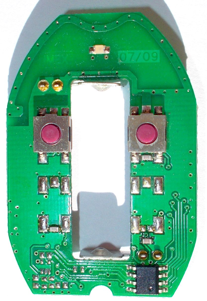

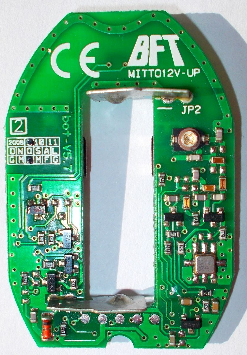

Si tratta di un BFT MITTO 12V-UP (bot-v5.7) di qualche anno fa che è usato per aprire un cancello carraio. Da un momento all'altro ha smesso di funzionare, tanto che ieri sono riuscito ad entrare, ovvero il tlc funzionava, però dopo neppure 5 minuti non funzionava più ed ho dovuto usare la chiave per aprire il cancello e poter uscire. Credevo fosse un problema di alimentazione insufficiente dato dalla pila però, sostituita con una nuova MN21 da 12V abbondanti, continua a non riuscire ad aprire il cancello nonostante il led rosso si accenda ogni volta si prema il pulsante.
Non so se può essere utile comunque allego un paio di foto del circuito in oggetto, non si sa mai che riusciate a vedere un qualche difetto che invece a me sfugge.
La mia richiesta principale è se si possa sistemare e, ancor meglio, se possa farlo io da solo, considerando comunque che non ho attrezzatura ad hoc, per es. frequenzimetro né altro, poi vorrei chiedervi: se questo non si può riparare, basta che me ne procuri uno nuovo come questo ed uno sicuramente funzionante e porti i 2 telecomandi in un centro apposito per rendere operativo quello mio nuovo? A proposito, c'è da fidarsi di questi di provenienza cinese? Nonostante dichiarino la frequenza a 433MHz non vorrei poi fosse errata o magari che si guastino dopo 1 mese; qualcuno li ha provati?

è difficile da riparare, a maggior ragione se si è guastato da un momento all'altro, e non in seguito a caduta
potresti cominciare testando il transistor finale

Immaginavo fosse difficile, maledetti integrati! In pratica si è guastato un qualche componente che fa sì che la frequenza emessa adesso sia errata, giusto?

Nel tuo caso il telecomando è un BFT mitto (Scritto sul PCB)

se il radiocmanto e rollingcode non e facile intervenire, se invece quel telecomando e a codifica singola allora si potrebbe clonare su un radiocomando universale che accetta quella codifica, vedo un integrato ad 8 pin di sicuro programmato, quindi e difficile capire che codifica hanno inserito.
elektronik
7.800 4 6 7 - Master
- Messaggi: 3836
se il radiocmanto e rollingcode non e facile intervenire, se invece quel telecomando e a codifica singola allora si potrebbe clonare su un radiocomando universale che accetta quella codifica, vedo un integrato ad 8 pin di sicuro programmato, quindi e difficile capire che codifica hanno inserito, mi sa che è in rolling code quindi va programmato nelle vicinanze del ricevitore.
