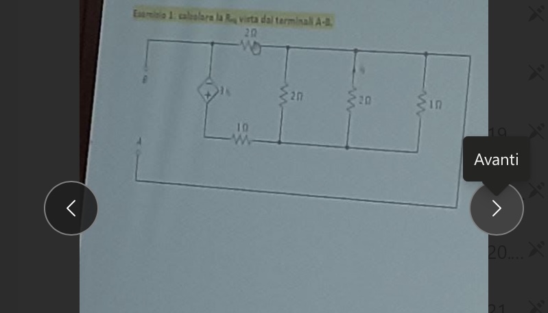

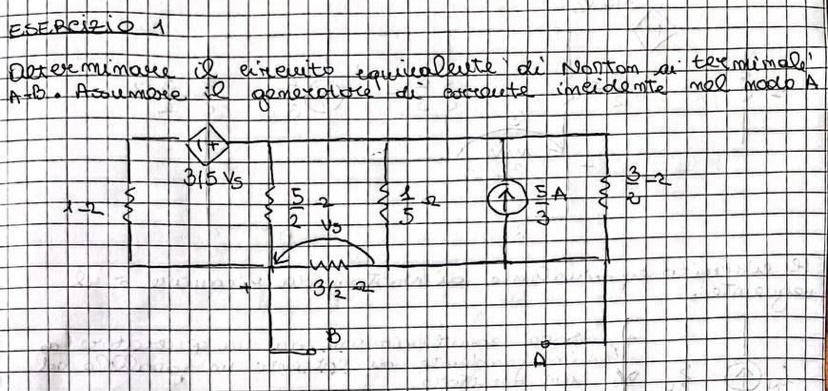

Salve, scrivo in questo form perché purtroppo per me, il mio professore di elettrotecnica a seguito di esercitazioni molto semplici propone poi agli esami esercizi molto più complicati che mi mandano in crisiii. Sapreste aiutarmi? Allego gli esercizi in questione! :)

Nel primo esercizio c’è un generatore di tensione di tensione pari a 3i controllato dalla corrente che attraversa il resistore di mezzo del parallelo

Il secondo di questo genere lo allego a questo messaggio. È molto simile. In entrambi viene chiesto di ricavare l’equivalente thevenin. Ai terminali ab

Nella foto non si capisce granché riguardo i valori dei componenti e del generatore.
A prima vista si può risolvere con le normali formule dei componenti in serie e parallelo o applicando thevenin.
Generalmente gli schemi elettrici sarebbero da pubblicare con Fidocad.

Nel primo applica la definizione di resistenza equivalente.
Inserisci dunque tra A e B un generatore ideale di tensione di valore arbitrario. Calcola la corrente da esso erogata ed esegui il rapporto tra la sua tensione e la corrente. Tieni presente che puoi anche ottenere un valore negativo in quanto all'interno della rete è presente un elemento attivo.
Puoi dare un'occhiata a questo vecchio articolo https://www.electroyou.it/vis_resource.php?section=RP&id=7
PS:
Come ti è stato detto occorre postare schemi chiari usando FidocadJ. È una nostra regola ultradecennale
Questo ad esempio è quanto avresti dovuto spedire invece di quella bruttissima ed illeggibile foto

Messaggioda Foto UtentePietroBaima » 8 ott 2024, 17:25
Ecco la soluzione, salvo errori :D

Beh, poiché Pietro dice "salvo errori", controllo per altra via (molto meno bella) così tanto per fare un esercizio per me dopo parecchio tempo...
\begin{array}{l}
{V_{AC}} =  - 3{I_3}\\
{V_{BC}} = {R_3}{I_3}\\
{V_{AC}} = {V_{BC}} + {V_{AB}}\\
 - 3{I_3} = {R_3}{I_3} + {V_{AB}} = 2{I_3} + {V_{AB}}\\
{I_3} =  - \frac{{{V_{AB}}}}{5} = {I_2} = \frac{{{I_4}}}{2}\\
{I_0} = {I_2} + {I_3} + {I_4} =  - \frac{{{V_{AB}}}}{5} - \frac{{{V_{AB}}}}{5} - 2\frac{{{V_{AB}}}}{5} =  - \frac{4}{5}{V_{AB}}\\
{I_1} = \frac{{{V_{AB}}}}{2}\\
I = {I_1} - {I_0} = {V_{AB}}\left( {\frac{1}{2} + \frac{4}{5}} \right) = \frac{{13}}{{10}}{V_{AB}}\\
{R_{AB}} = \frac{{{V_{AB}}}}{I} = \frac{{10}}{{13}}\Omega

Salve a tutti
Volevo fare una domanda:
La resistenza da 1 ohm in serie al positivo del generatore, presente nella foto iniziale, che fine ha fatto?
Mi sembra che nello schema rifatto sia stata eliminata.
