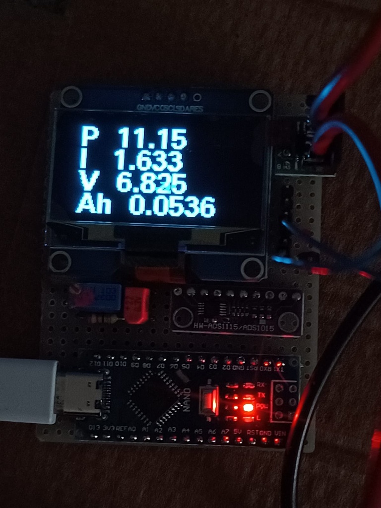

Messaggioda Foto Utentestefanopc » 11 ott 2024, 11:36
Anche questo è un "contatore per basse portate".
Realizzato con Arduino naturalmente.
