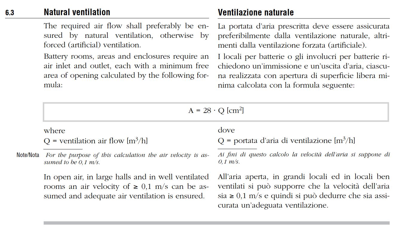

Messaggioda Foto Utenteboobie80 » 15 apr 2020, 11:02
Goofy ha scritto:
boobie80 ha scritto:se calcolo una superficie di ventilazione naturale di 1,3 mq, perché devo prevedere 2 aperture da 1,3 mq e non da 0,65 mq?
Le norme (vecchia e nuova) richiedono due aperture A = 28 x Q per ingresso e uscita dell'aria.
Se 1,3 m² è il risultato di 28 x Q ti servono 2,6 m²; se 1,3 m² è il risultato di 56 x Q ti servono due aperture da 0,65 m²
Riprendo questo argomento:
il dubbio è se la superficie netta di ventilazione calcolata è la somma delle 2 aperture o è la superficie di ogni singola apertura. A differenza di quanto sostiene Goofy, su tuttonormel febbraio 2009, è indicata A=28 Q come la superficie complessiva delle aperture.
Voi che dite?
Foto Utenteboobie80
88 1 4 6
Messaggi: 977
Iscritto il: 5 mar 2007, 11:39

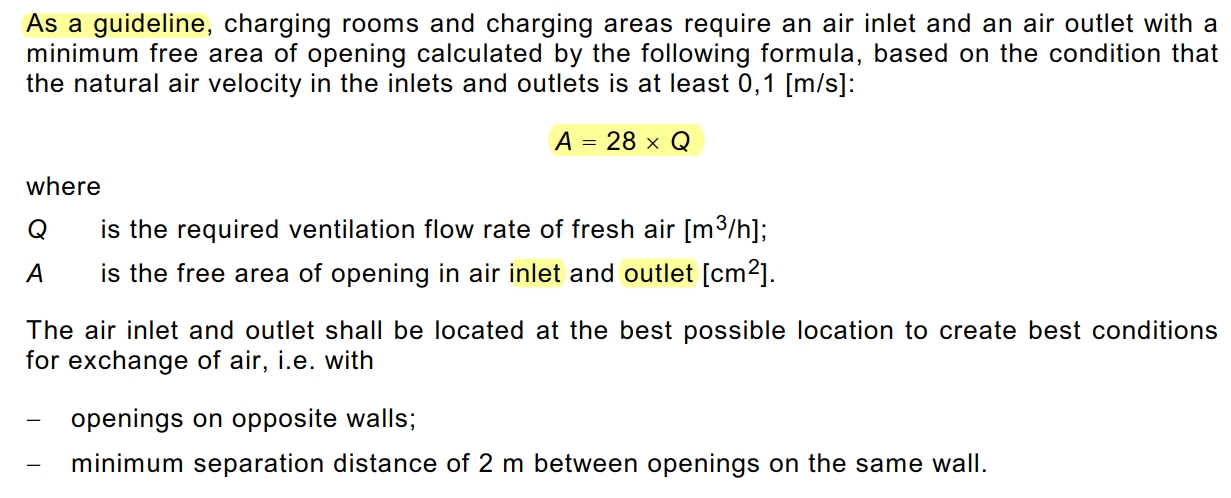

[56] Re: Rivelazione Incendio locale carica batterie muletti
Messaggioda Foto UtenteGoofy » 15 apr 2020, 13:02
Riporto il testo della edizione 2003 della CEI EN 50272-3
Foto UtenteGoofy
14,6k 4 5 9
Messaggi: 5908
[57] Re: Rivelazione Incendio locale carica batterie muletti
Messaggioda Foto Utenteboobie80 » 15 apr 2020, 13:37
Grazie Goofy!!! ora non ho piu dubbi; il problema è che oltre a tuttonormel, ho trovato anche una guida della palazzoli e altri documenti in internet dove si fa riferimento alla somma totale delle aperture (sbagliando) :ok:
Foto Utenteboobie80
88 1 4 6
