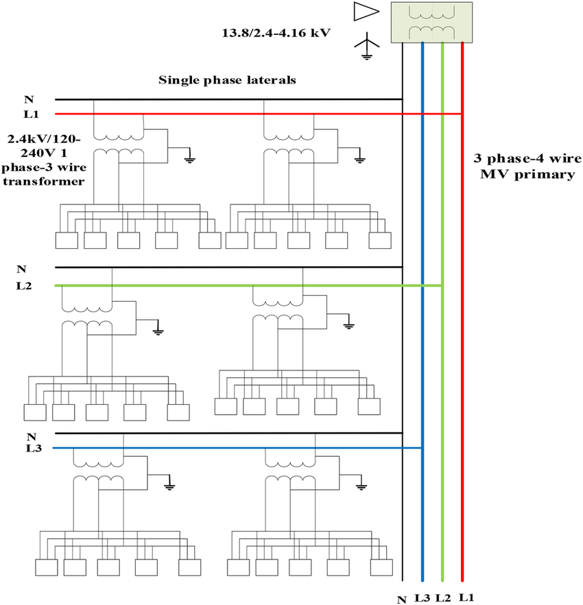

Messaggioda Foto UtenteGioArca67 » 11 ott 2024, 18:39
SediciAmpere ha scritto:In America il sistema di distribuzione è più simile a quello di Roma:
ma forse anche no...
In Nord America hanno molti (anche strani) sistemi in bassa tensione, tipicamente
480 V - 277 V 3F+N con 480 fra le fasi e 277 fra fase e neutro (distribuito)
208 V - 120 V 3F+N con 208 fra le fasi e 120 fra fase e neutro (distribuito)
120 V - 240 V "split fase" (2F a 180° + N) originato da 1F+N con neutro ricostruito al secondario e a volte distribuito.
Questa una possibile rappresentazione dello split fase con tap centrale del secondario del trasformatore messa a terra
Distribuzione LV tipica Nord America
(la figura ha un piccolo errore sui primari fase 1 rossa dei trafo MV/LV)
fonte: https://ietresearch.onlinelibrary.wiley.com/doi/10.1049/iet-esi.2019.0013

[29] Re: Ricarica Renault ZOE Roma Sud 127/220 V - problema neutr
Messaggioda Foto UtenteSediciAmpere » 11 ott 2024, 22:01
Ovvero con neutro a terra e due fasi a 120V, a Roma sono a 127÷130 invece che 120
