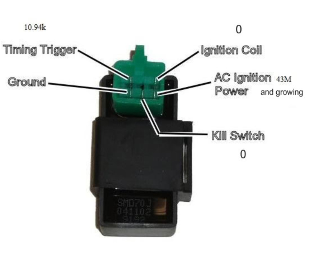

ma ho fatto anche la prova a dare degli impulsi all'ingresso centralina destinato al pick up con una stilo AA ,anche con 2 in serie simulando la fase di avviamento, ma all uscita per bobina non arriva nulla.. e un certo assorbimento in corrente c'e ..
ma comunque se non erro quando controllai il pickup prima di sostituire la centralina misurava super giu alla stessa maniera ora che ricordo.. avrà fatto una 20ina di km e miracolosamente gli si è bruciata di nuovo,domani posso provare ad aumentare gradualmente la tensione del segnale applicato ma non credo che cambi qualcosa,quel che ci vorrebbe sarebbe una centralina che funzioni con cosi poca intensita di segnale analogico
almeno che ci sia la possibilità di far funzionare quella a sensore di hall con il pickup della moto

ho comprato questa centralina che però prevede un solo pin dedicato al pickup,nel mio caso come dovrei collegare i 2 poli della bobina-pickup?
uno a massa ed uno al pin? (timing trigger)

ho ordinato una centralina cdi a corrente alternata che non mi è servita ad una cippa dato che necessita di un impulso dedicato dal volano per funzionare, ( non funziona con una polarità dello statore a 3 fasi e non vi è nemmeno una fase dello statore a massa come vorrebbero le connessioni) quindi ne ho ordinata un'altra in cc a 12 volt che costa leggermente di più (ma comunque meno di 10€ spedita) la parte pick up non dovrebbe cambiare,spero che il segnale del pickup sia valido per queste centraline universali.... con un cacciavite appoggia e solleva dal magnete pickup si hanno dei lampeggi in un piccolo led rosso,basteranno come segnale di timing?? :roll:
