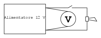

Misura la tensione in uscita all'alimentatore da 12 V con l'interruttore disegnato in figura in posizione aperto e poi chiuso con l'avvisatore acustico collegato come in figura.
N.B. l'interruttore deve essere posto in uscita all'alimentatore e non
staccarla con il bipolare
all'ingresso dell'alimentatore.

Intanto chiamiamo le cose con il loro nome, quello non è un trasformatore ma bensì un alimentatore.
In queste tipologie di alimentatori switching solitamente ci sono dei sistemi di protezione che superata una certa corrente staccano la corrente.
Quasi sicuramente, il tuo dispositivo avra una corrente di spunto che manda in protezione l' alimentatore.
Se ci alimenti una lampadina da 5 W funziona?

Probabilmente l'avvisatore acustico, è una clakson e come spunto supera i 10A dell'alimentatore ( che non è un trasformatore ).
Prova a misurare in Ohm la resistenza che ha l'avvisatore e poi fai il calcolo con la legge di Ohm, troverai la corrente di spunto.
Secondo me per fare queste prove o riparazioni su componenti per auto, non elettronici, dovresti usare un trasformatore 230/12V AC di almeno di almeno 300 VA , ci metti un ponte da 60A con fusibile adeguato. A volte anche sull'usato si trovano dei vecchi caricabatterie per auto, farebbe proprio al caso tuo, molto spesso hanno anche il commutatore 6/12 V .
L'alimentatore che hai acquistato lo usi per testare componenti elettronici.

vi ringrazio tutti per l'aiuto con interventi tutti utilissimi, ora proverò in questi giorni con un vecchio alimentatore da PC perché a costo zero, se non funzionasse proverò il ponte con fusibile adeguato
