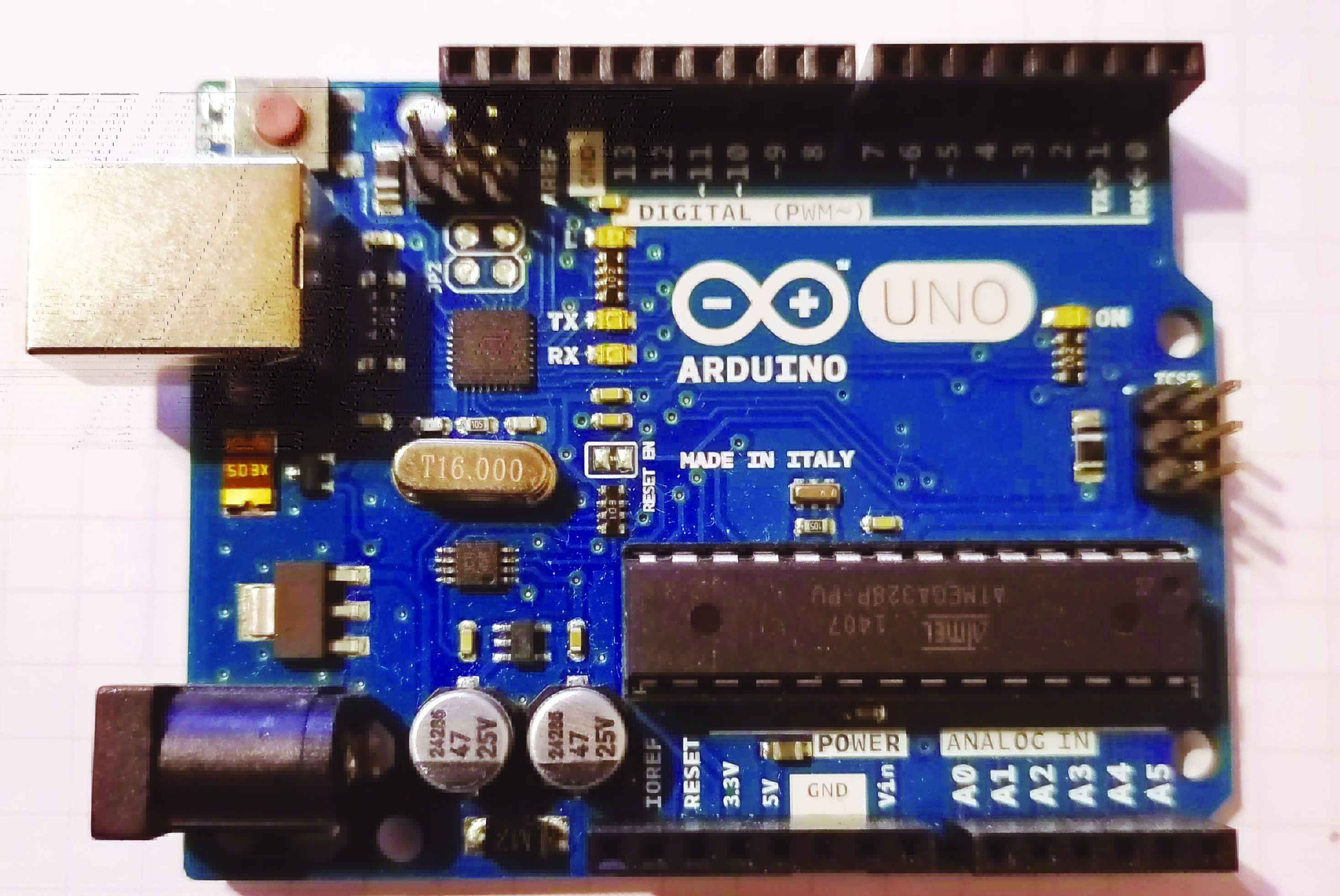

ThEnGi ha scritto:Che arduino hai ? NANO, Uno R3, Pro (mini) ....

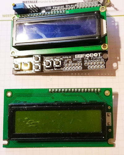

Che display hai ? Se lo devi comprare secondo me un 16x2 I2C è il meglio possibile

tutto questo va benissimo per le batterie vanno bene le 18650, inserisco l'immagine del mio arduino ma e grande, quindi il mio amico mi ordinera quello mini. di display ne ho diversi poi faccio delle foto e le mando
