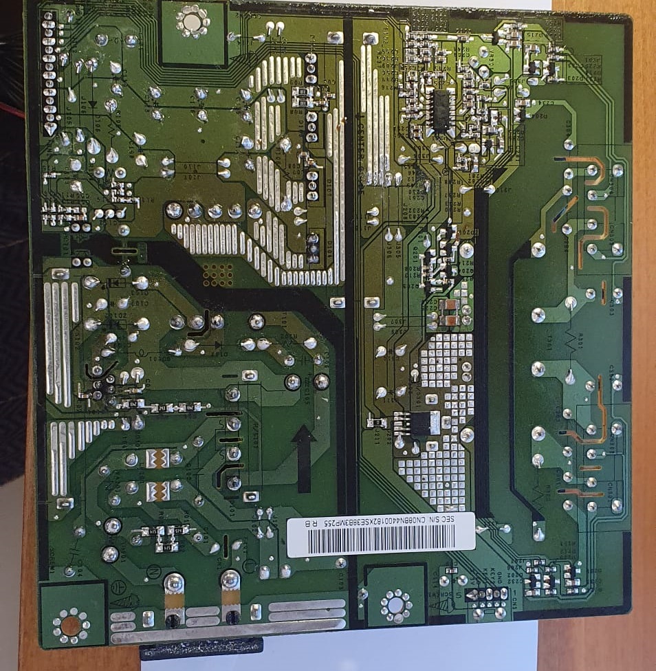

Salve

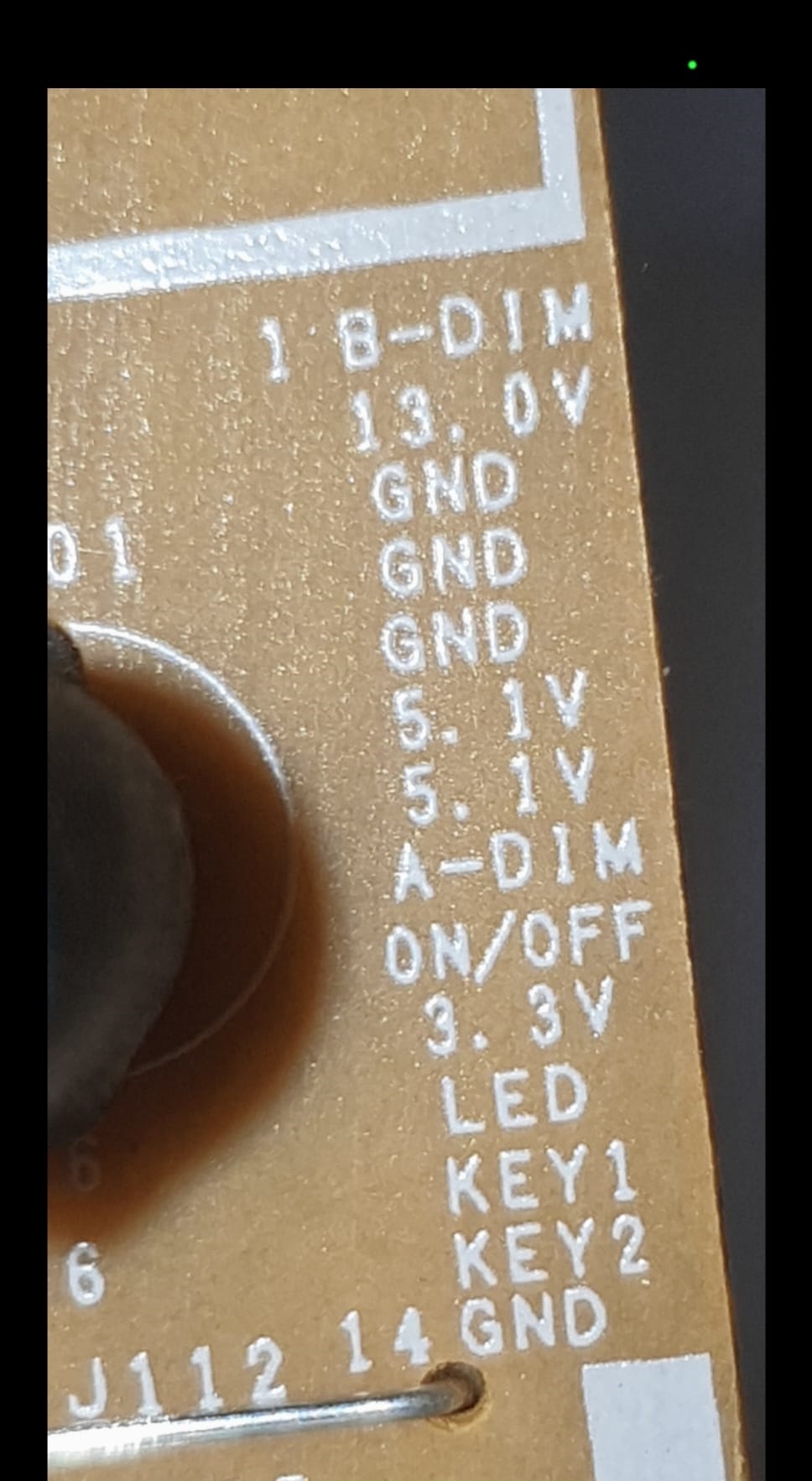

ho un monitor Samsung 2233RZ che da il seguente problema, si accende, per 1 secondo si vede un'immagine scura poi muore, ho pensato alle lampade del backlight, poi ho notato che sulla scheda di alimentazione la tensione su due uscite per il backlight (quelle in alto) sale a 5 volt per un secondo poi zero e le altre due pochi centesimi di volt poi 0, inoltre le tensioni sul collegamento alla scheda dati (quello in basso a destra) sono più basse dello schema, la 13 è 5, le 5 sono 2,5 la 3 è buona, i condensatori li ho testati e sono tutti buoni, ho anche rifatto un bel po' di saldature ma qui mi fermo, cosa potrebbe essere?

per la cronaca era il trasformatore inverter TM-0915, sostituito e tutto funziona
