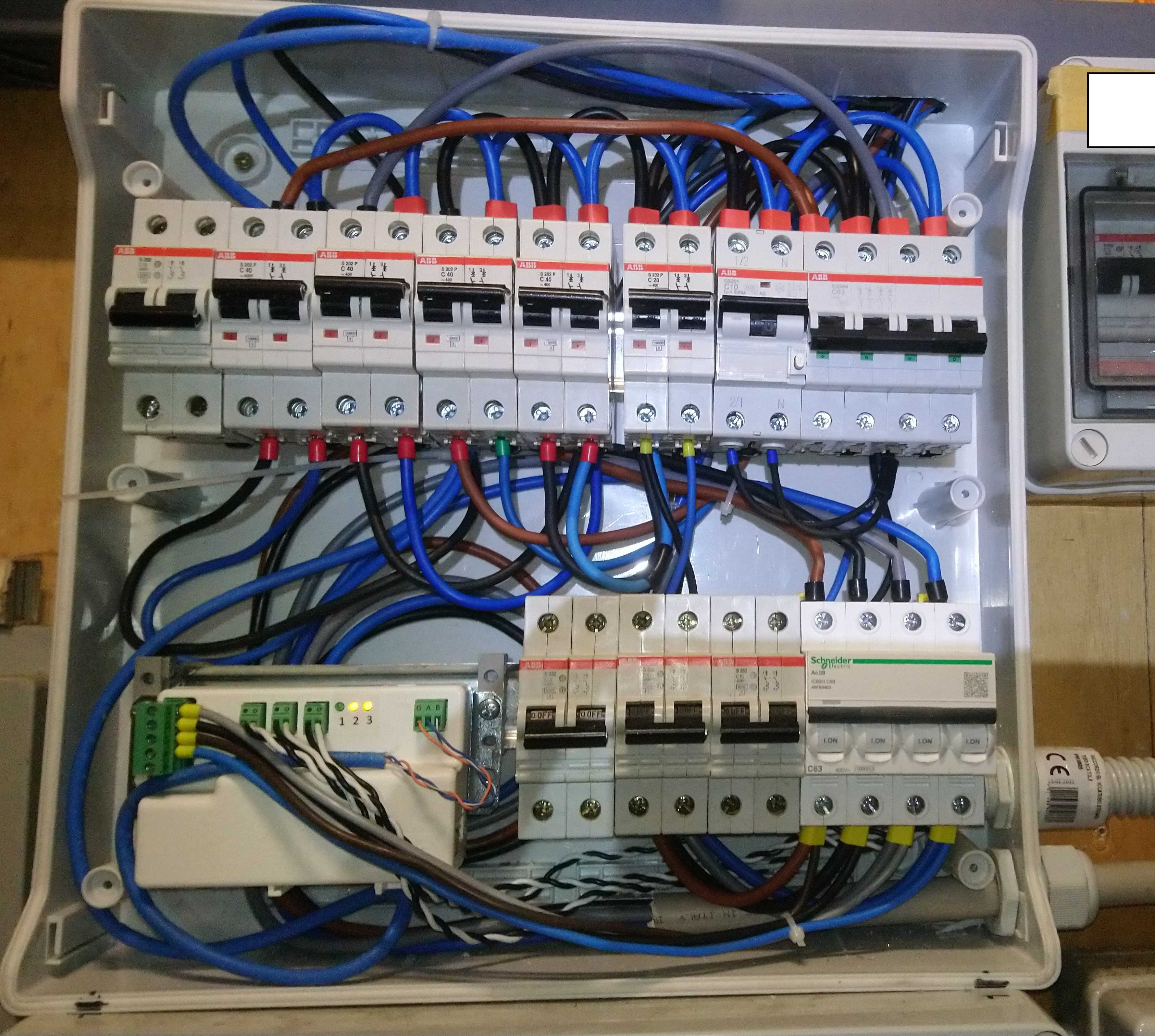

Messaggioda Foto Utentesonusfaber » 25 nov 2024, 15:23
Ecco il nuovo quadretto.
che fatica trovare il quadretto da 36 moduli giusto giusto per 37 cm x 37 cm... però alla fine trovato.
ora che è messo tutto, devo ancora dare una sistemata al cablaggio interno per fare ordine.
In basso a DX è il generale, in alto a DX quello per il magazzino, poi i vari montanti e il meter.
