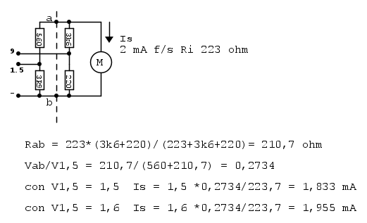

> Foto UtenteMarcoD : lo strumentino ha una resistenza in DC di 223 ohm, secondo il multimetro, e lo mando a fondoscala con 2mA.

Con V = circa 1,6 V (pila carica) segna fonbo scala :-)
