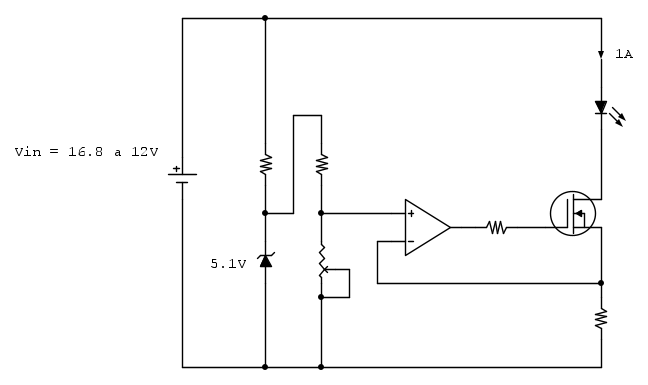

è la presenza di componenti attivi il problema !
Questo circuito alimentato da 4 celle al litio, a che resistenza lo approssimeresti ?

[24] Re: Domanda banale sul testare le pile
Messaggioda Foto UtenteMarcoD » 23 ott 2024, 19:18
A occhio, un assorbitore di corrente costante al variare della tensione di alimentazione.
Foto UtenteMarcoD
12,2k 5 9 13
Messaggi: 6696

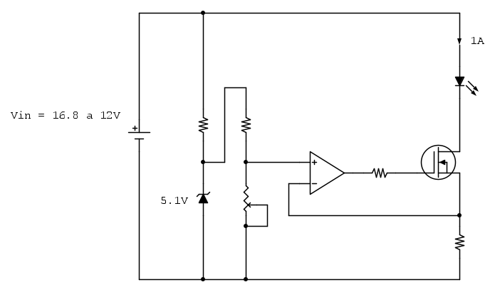

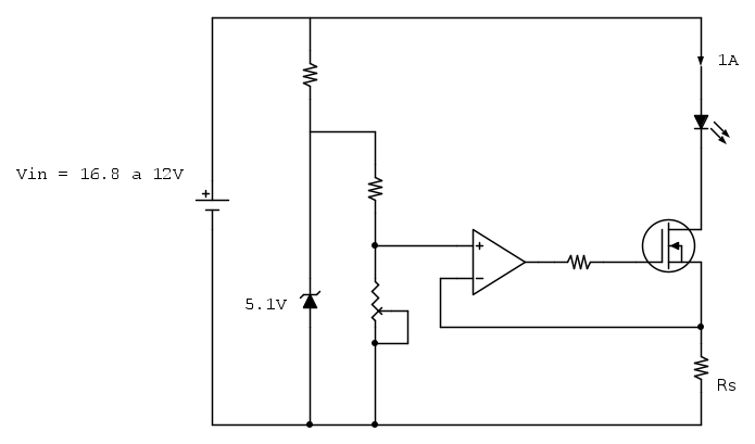

[25] Re: Domanda banale sul testare le pile
Messaggioda Foto Utentelucaking » 23 ott 2024, 20:07
ThEnGi ha scritto:Questo circuito alimentato da 4 celle al litio, a che resistenza lo approssimeresti ?
Direi che dipende dal valore di Rs e dalla tensine che imposti sull' ingresso non invertente dell' operazionale.
Scusa Foto UtenteMarcoD, pechè dici che la corrente dovrebbe variare al variare della tensione di alimentazione?
Lo zener non dovrebbe stabilizare la tensione imposta sull' ingresso dell' opamp?
Foto Utentelucaking
1.651 4 5 8
Messaggi: 1445
[26] Re: Domanda banale sul testare le pile
Messaggioda Foto UtenteMarcoD » 23 ott 2024, 20:36
Concordo con te. La corrente è costante. Per V alimentazione, intendevo Vin.
